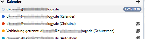

    Nun lief das alles traumhaft bis vor ca. 4 Wochen auf einmal in meinem Maincal aus Exchange stand "Kalender getrennt: vor dem Namen der Cals. Das alles changierend, erst der Hauptcal, aber nun auch Aufgabencal und andere mit dieser Ergänzung.
    Frage hier: Irgendwas muss sich hier geändert haben, bzw. es muss ja irgendwelche Flags geben im Sync zwischen Exchange Cal und Thunderbird , kennt ihr das Problem dass auf einmal ein Cal mit Status Calendar disconnected den Dienst verweigert? Unten einmal meine Hypothesen

    -> ANLAUF Konto deaktivieren in TBSYNC: es wurde das Exchange Konto im TBSYNC deativiert. -> thunderbird beendet prozesse -> neugestartet -> Konto aktiviert: Ergebnis ist die alten Cals sind noch da, jene die ich vor 2 Stunden gelöscht hatte über OWA ... scheint also nur eine cachekopie zu sein. Sync nicht möglich, auch bei anderen Cals die Meldung
    -> ANLAUF "Konto Löschen in TBSYNC": > Exchange Konto gelöscht -> neustart -> Dann die weiterhin in Calübersicht sichtbaren Cal Abonnements vom Exchange gelöscht (warum sind dies nochda=? egal!) -> dann neu eingerichtet.

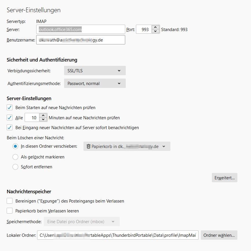

    Was siehst du im TbSync Manager in deinem EAS Konto? Sind da alle Kalender da? Sind die alle auch markiert und synchronisiert?
    Nachtrag: TbSync hat nichts mit den Email-Server-Einstellungen zu tun. Alles Wesentliche für die Kalender/Kontakte Synchronisation befindet sich im TbSync Manager.

    Das "Kalender getrennt" fügt TbSync zu dem Kalendernamen hinzu, wenn - warum auch immer - der Kalender online nicht mehr verfügbar ist (z.B. eine technische Störung beim Exchange server). In diesen Fall löscht TbSync den lokalen Kalender nicht einfach, sondern markiert ihn als getrennt. Ab diesem Zeitpunkt wird er nicht mehr mit dem Server synchronisiert (also wenn z.B. lokal irgendwelche Termine hinzugefügt werden).
    Wenn der Kalender online wieder verfügbar ist, kannst du ihn neu synchronisieren und evtl fehlende Termine aus dem alten/getrennten Kalender kopieren und dann den alten löschen.
