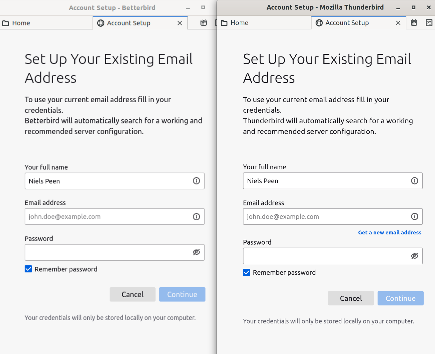

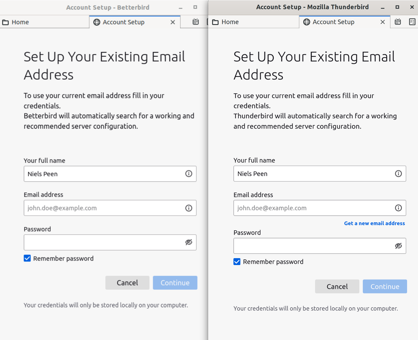

    Also, "historisch" (ab Juli 2021) war das so: Eigentlich sollte BB nur für Windows verfügbar sein, dann aber kam Achim mit seinem Ansible-Build. Ich habe also eine alte Maschine von 2016 ausgemottet, aktuelles Linux Mint 20.2 installiert und los ging es mit dem Bauen für Linux. Dass es dabei viele Abhängigkeiten gibt, war eher "passives" Wissen, wurde aber jetzt schmerzlich klar. Daher wurde hier (https://www.betterbird.eu/system-requirements/) auch nur Windows erwähnt, aber das habe ich jetzt geändert.
    Neulich hatte ich eine Anfrage mit dem Ergebnis, dass der von Mozilla gebaute TB und der von mir gebaute BB "schwache" Grafik haben, der von Ubuntu gebaute TB ist viel besser, siehe hier:
    Wir haben dann festgestellt, dass Ubuntu EGL 1.5 benutzt, TB/BB aber GLX 1.4. Das Linux-Thema ist also ohne Ende und man kann es nur richtig machen, wenn man dafür eine Maschinenpark bereit hält. Eigentlich sollten sich die verschiedenen Distros oder die Flatpak-Leute (https://github.com/Betterbird/thunderbird-patches/issues/7) der Sache annehmen.
    Einmal editiert, zuletzt von jorgk3 (6. November 2021 um 10:34)
    Das im Vergleich zu den Versionen von Ubuntu etwas schlechtere Schriftbild, auch bei den TBs von Mozilla, war mir früher bereits aufgefallen. Nur unter Ubuntu, nicht unter Mint. Nun kenne ich auch den Grund dafür.
