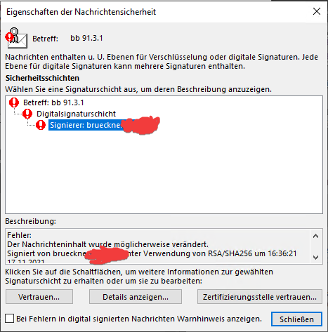

    Ich hatte in letzter Zeit den Effekt, dass eMails mit Anhang , die ich digital per SMIME signiert habe von Outlook2016 nicht als gültig verifiziert werden konnten. Thunderbird selbst verifiziert die Signatur tadellos. Weitere Tests ergaben, dass auch OpenSSL an der Kommandozeile die eMail verifizierte. Auch die Groupwarelösung eGroupware zeigte alles korrekt an.
    Lediglich Outlook2016 meinte ,es gäbe „Probleme mit der Signatur“ und „Der Nachrichteninhalt wurde möglicherweise verändert“
    „Ok, ganz klar“ dachte ich „das muss ein Bug in Outlook sein“. :/

    Aber auch damit mäkelt Outlook an der Signatur.
    Das tritt aber nur auf, wenn die eMail ein Attachment hat. Das hatte ich in meinem ersten Post nicht direkt gesagt. Sorry.
    Eine eMail ohne Anhang wird richtig verifiziert.

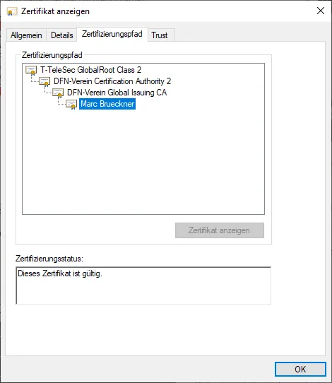

    Ich kann im Screenshot nicht erkennen, ob der Button für das Vertrauen aktiv ist. Hast du dem Zertifikat das Vertrauen ausgesprochen?
    (Compuzius, Buch 5)
  • Marc Brueckner
    17. Nov. 2021
    • 18. November 2021 um 13:57

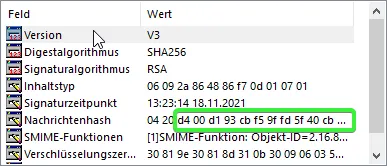

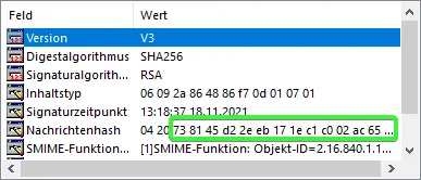

    Ja, der Button ist aktiv. Das Zertifikat ist gültig, ausgestellt von Deutschen Forschungsnetz.
    Sobalt ich den Parameter mailnews.send.jsmodule auf false setze und die email schicke, zeigt Outlook sie ja auch korrekt an ohne zu murren.
    Wenn ich mir zwei eMails ansehe, die ich mit dem selben Inhalt aus Betterbird heraus geschickt habe, einmal mit dem Parameter mailnews.send.jsmodule = true und einmal = false erkenne ich kaum signifikante Unterschiede.
    mailnews.send.jsmodule = true, verifiziert durch Betterbird,OpenSSL ; nicht verifiziert durch Outlook2016

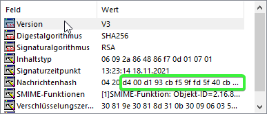

    Ich habe zunächst gedacht, Outlook würde aus irgendeinem Grund einen anderen Hash ermitteln als Thunder-/Betterbird,doch:
    # openssl smime  -verify -in /var/spool/cyrus/mail/user/brueckner/236404. | openssl sha256
    Verification successful
    (stdin)= 738145d22eeb171ec1c002ac65efb99a9ce055b686a5687f8e03c420bf597673
    # openssl smime  -verify -in /var/spool/cyrus/mail/user/brueckner/236406. | openssl sha256
    (stdin)= d400d193cbf59ffd5f40cb9ef9130ca56ebbaebb051f4567b951bda8e7f9b8bd
    Ich würde es gerne verstehen. :wall:

    Würde ich auch gern. Dass der Hash selbst ein anderer ist, erklärt sich durch die minimalen Unterschiede. Das ist ok, denn das soll der Hash ja gerade leisten. Für den Rest habe ich keine Erklärung.
    Immerhin, eine neue Erkenntnis habe ich. Mir ist aufgefallen, dass deine Mail einen Anhang hat. Also habe ich das nun auch mit Anhang getestet, und siehe da, Outlook zeigt die Signatur als ungültig an. Dann nochmal ohne Anhang, schon ist die Signatur wieder gültig.
    Ich halte das für einen Bug. Ich denke, das solltest du melden.
