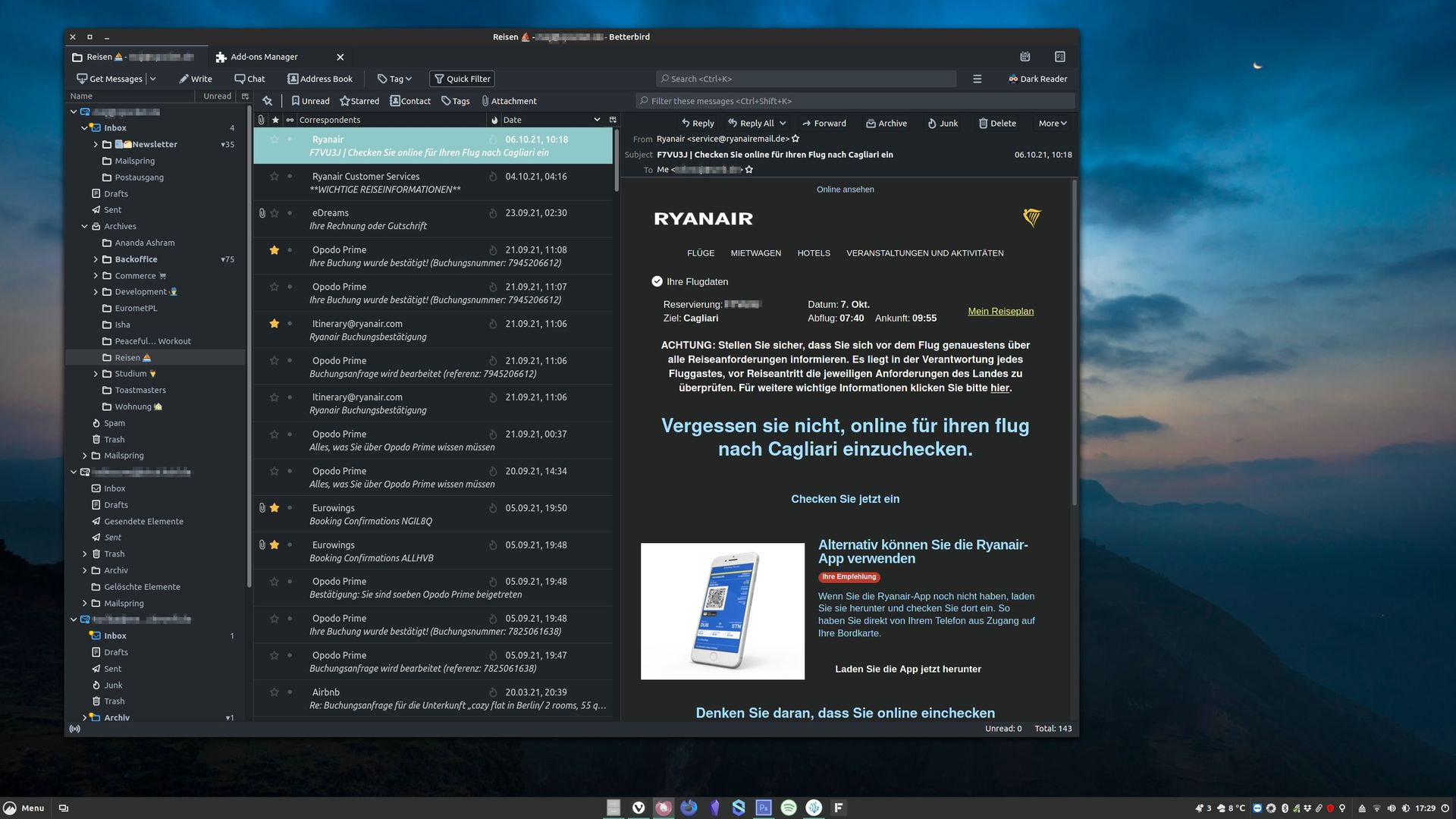

    Im Fall der Nutzung eines Googlemail Kontos verursacht das Fehlen der Threads die im Betreff beschriebene Problematik. Die Nachrichten sind für mich dann nirgends im Postfach aufzufinden.
    Aber auch für die Nutzung mit anderen Kontos ist die Thread-Funktionalität natürlich etwas feines zu haben - wenn das Fehlen hier auch keine weiteren schwer einschneidenden Einschränkungen verursacht.
    Abhilfe schafft zurzeit das Plug-in "Thunderbird Conversations". Das macht auch im GoogleMail fall alle Nachrichten innerhalb der Conversation wieder sichtbar. Läuft bei mir bisher allerdings ohne custom dark theme, daher stößt es noch auf - wenn auch leichte - Abneigung :P. Zeit eines custom themes auch für das Plugin zu erstellen findet sich erst im nächsten Jahr.
    Meine Frage wäre nun, wie stehts denn um die Thread Funktionalität bzw. um eine Lösung des beschriebenen Problems? Oder bin ich evtl. der Einzige. der es so erlebt?

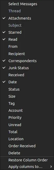

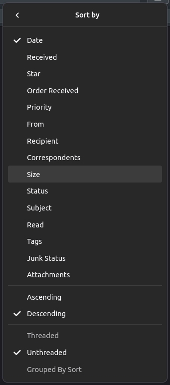

    Über dem Nachrichtenbaum auf die Spalten-leiste Rechtsclick "Thread" ermöglicht im klassischen TB Konversationen gruppiert anzuzeigen, hier würden dann auch die "Gmails" auftauchen. Aktuell sind einige der erhaltenen Konversationsteile nicht in der inbox, ebenso einige der gesendeten nicht im dem dafür vorhergesehenen Ordner. Ungewollt "unsichtbar" sozusagen.

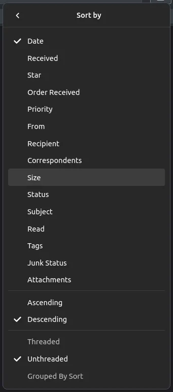

    das andere Menu dafür wäre unter View -> Sort by -> Threaded. Hier ebenso ausgegraut.

    Zitat von jorgk3
    ist threading abgeschaltet, den doppelt-hohe Zeilen kann man nicht gut im thread darstellen.
    Wäre es denn möglich die "sub-threads" einspaltig aktiviert zu lassen? Oder fällt jemandem eine andere Möglichkeit zur Lösung des beschriebenen Problems ein?
  • jorgk3
    • 14. Dezember 2021 um 18:13
    Also, so richtig verstehe ich das Problem leider immer noch nicht.
    Offenbar wird BB im Mehrzeilen-Modus benutzt, damit ist threading und auch "sort by threaded" und "grouped by sort" abgeschaltet. Das ist soweit gewollt.

    Um mich zu bemühen, das Problem noch mal zusammenzufassen: Einzelne Emails die über ein Googlemail Konto gesendet werden, werden nicht als einzelne Emails dargestellt. Sowohl keine Gesendeten als auch Empfangenen Mails. Sie werden scheinbar im Hintergrund zusammengefasst, allerdings gibt es keinen Hinweis darauf, dass etwas zusammengefasst wurde. Die Mail, die dann in der Inbox zu sehen ist, ist nur als einzelne zu öffnen ohne Möglichkeit auf die anderen zuzugreifen oder Hinweis, dass sie existieren. Welche genau in der Inbox dargestellt und welche versteckt werden hab ich jetzt nicht ins detail analysiert, Vermutung wäre die neusten eines "Konversationsthreads" werden angezeigt.
    Durch den Hinweis mit "Open in Conversation" gerade, kam ich schon mal soweit zu lernen, dass sich die vermissten Mails dadurch finden und in einer separaten Liste anzeigen lassen.

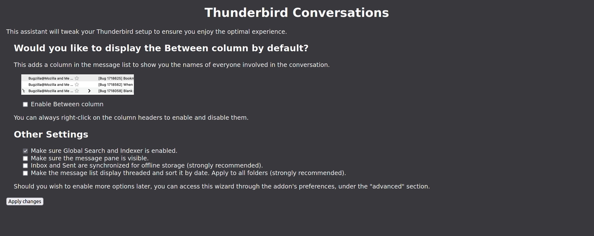

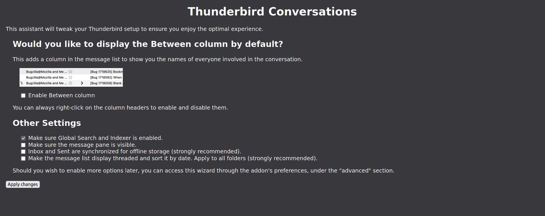

    Woran hat es jelegen? Hier noch eine solidiere Theorie woran es lag: Bei der Installation des Conversations Plugins durchläuft man einen Wizard, der den Nachrichtenbaum "threaded-sortiert" darstellt, obwohl trotz Mehrzeilen-Ansicht deaktiviert. Denke so wurde der zu einer Konversation zugehörige Nachrichten-subthread einfach nicht angezeigt, auch wenn das Conversations Plugin dann deaktiviert war. Gelöst hats sich dann wie gesagt nach einer Nutzung der Quick-Search quasi wieder von allein.
