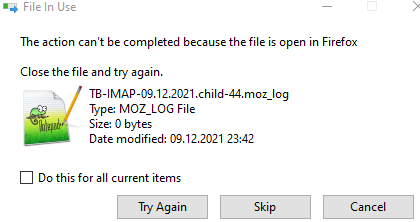

    Wenn ich die Thematik hier richtig einordne, tritt das "Problem" und die somit aufgeworfene Sicherheitsfrage nur beim aktivierten Logging auf. Sehe ich dies richtig? Somit wären "normale" Anwender sowieso nicht betroffen?
  • 5crambler
    7. Okt. 2021
    • 17. Dezember 2021 um 11:52
    • #24
    Würde ich jetzt so nicht unterschreiben.
    Fakt ist, dass zwischen FF und TB kommuniziert wird.
    Ich würde mal davon ausgehen, dass das nicht nur beim Logging der Fall ist. Es wird halt dort ersichtlich, weil Files kreiert werden.

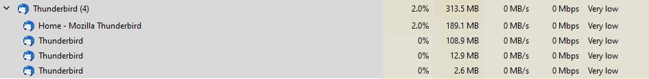

    • #28

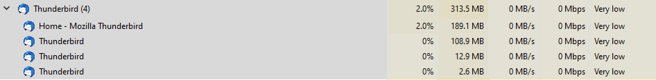

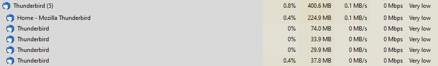

    stimmt ja gar nicht, was ich da erzähle: mit logging sinds 4 Prozesse, ohne aber 5!
    Das soll mal einer verstehen...

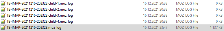

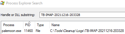

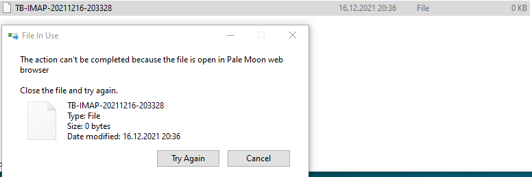

    Der Pale Moon kann wohl seine Herkunft nicht verleugnen - da habe ich nun schon gestaunt!
    Nur 1 leeres File, ohne child und file extension, sonst aber ganz gem. MOZ_LOG_FILE!
    Das zeigt, dass das Problem schon eine ganze Weile im FF/Mozilla Code sein muss.
    Weiss jemand, wann Pale Moon den FF Code "geklaut" hat?

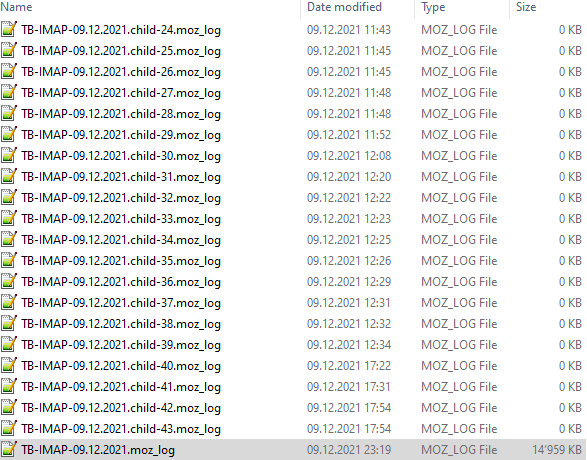

    Aber das könntest du ja auch selbst testen, falls du Lust hast (und nen WindowsPC)
    OK, FF Daily runtergeladen. In einem Fenster:
    set MOZ_LOG=timestamp,rotate:200,nsHttp:5,cache2:5,nsSocketTransport:5,nsHostResolver:5,cookie:5
    set MOZ_LOG_FILE=log.txt
    firefox.exe -p
    C:\temp\ff-daily\firefox>dir log.txt.*
     Volume in drive C is OS
     Volume Serial Number is E426-3423
     Directory of C:\temp\ff-daily\firefox
    17 Dec 2021  13:28                 0 log.txt.child-1.moz_log.0
    17 Dec 2021  13:28             4,131 log.txt.child-2.moz_log.0
    17 Dec 2021  13:28           512,143 log.txt.child-3.moz_log.0
    17 Dec 2021  13:28             8,256 log.txt.child-4.moz_log.0
    17 Dec 2021  13:28             4,131 log.txt.child-5.moz_log.0
    17 Dec 2021  13:28             4,131 log.txt.child-6.moz_log.0
    17 Dec 2021  13:28             4,131 log.txt.child-7.moz_log.0
    17 Dec 2021  13:31        12,958,155 log.txt.moz_log.0
    Dann denselben Daily in einem anderen Fenster noch einmal gestartet. Es kamen keine log file mehr dazu.

    Zitat von jorgk3
    Trotzdem produziert die erste Instanz aber nicht mehr log files.
    scheint also im FF besser "isoliert" zu sein. Wie ist es denn, wenn du parallel einen TB mit logging startest?
    Zitat von jorgk3
    Und multi process ist schon "uralt", vor FF 57
    dann muss das vorher gewesen sein. Pale Moon fährt nur 1 Prozess (darum auch nur 1 logfile)

    Installiert Dir mal: https://docs.microsoft.com/en-us/sysinter…rocess-explorer ;-)
    Ich probiere das heute Abend mit TB/BB und FF, versprochen. Jetzt ab in die Sonne.
  • 5crambler
    7. Okt. 2021
    • 17. Dezember 2021 um 15:23
    • #33
    Danke, die SysinternalsSuite habe und schätze ich schon lange. Russinovich ist genial!
    Aber klar, man sollte den natürlich auch benutzen! Dort sieht man ja, wer welches File alloziert

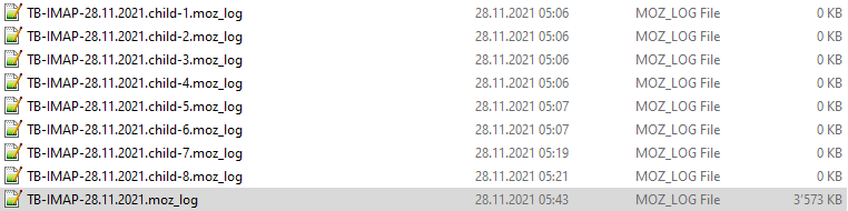

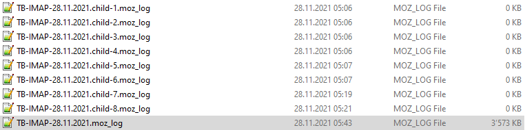

    Also, 5crambler, schreib doch bitte mal auf, wie das Problem zu reproduzieren ist. Was mache ich falsch, oder richtig, dass ich das Problem nicht sehe. Das hier ist aus einem cmd window:
    C:\temp\logging>set MOZ_LOG=IMAP:5,timestamp
    C:\temp\logging>set MOZ_LOG_FILE=imap.log
    C:\temp\logging>"C:\Program Files\Mozilla Thunderbird 91\thunderbird.exe" -p -no-remote
    C:\temp\logging>dir imap.log*
     Directory of C:\temp\logging
    17 Dec 2021  17:49                 0 imap.log.child-1.moz_log
    17 Dec 2021  17:49                 0 imap.log.child-2.moz_log
    17 Dec 2021  17:49                 0 imap.log.child-3.moz_log
    17 Dec 2021  17:49                 0 imap.log.child-4.moz_log
    17 Dec 2021  17:49                 0 imap.log.child-5.moz_log
    17 Dec 2021  17:49         2,151,105 imap.log.moz_log
                   6 File(s)      2,151,105 bytes
                   0 Dir(s)   6,024,454,144 bytes free
    C:\temp\logging>"C:\Program Files\Mozilla Firefox\firefox.exe" -p
    17 Dec 2021  17:53                 0 imap.log.child-1.moz_log
    17 Dec 2021  17:53                 0 imap.log.child-2.moz_log
    17 Dec 2021  17:53                 0 imap.log.child-3.moz_log
    17 Dec 2021  17:53                 0 imap.log.child-4.moz_log
    17 Dec 2021  17:53                 0 imap.log.moz_log
                   6 File(s)              0 bytes
                   0 Dir(s)   6,008,221,696 bytes free
    Bevor ich FF im selben environment gestartet habe, hatte ich ihn noch von einem desktop shortcut gestartet. Beides hat keine zusätzlichen log files erzeugt.

    • #36
    Müsste eigentlich so klappen, wie du das gemacht hast, ausser dass ich FF und TB nicht im gleichen Environment starte, so dass die Variablen MOZ_LOG und MOZ_LOG_FILE eben für den FF nicht gesetzt sind.
    Darum mein Script mit SetLocal, Variable setzen, Start TB, EndLocal.
    In meinem Fall ist FF bereits up and running, wenn ich das TB-Script starte.
    Die zusätzlichen Child-Files kommen aber nicht sofort, sondern erst nach und nach. Lass das mal ein paar Stunden so laufen und verwende dabei den FF und auch den TB. Schau dir die Timestamps meiner Files an, einige kamen erst nach 6 Stunden.
