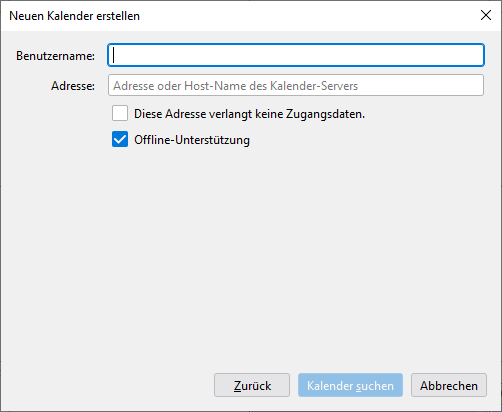

    Hallo
    die Kalendersynchronisation auf PC lief bis vor ein paar Tagen problemlos. Dann hat sich der Kalender deaktiviert. Ich konnte ihn per Button "Aktivieren" aber nicht nutzen. Termine wurden angezeigt, aber es konnten keine neuen eingetragen werden. Beim nächsten TB Start war er wieder deaktiviert. Auch das Icon vor dem Kalender-Namen hat sich von Punkt zu Kreis verändert.
    Ich habe den Kalender gelöscht, um ihn neu zu installieren.
    Alle Versuche jedoch scheitern. Angezeigter Fehler: Die eingegebenen Zugangsdaten wurden abgelehnt. Bitte die Einstellungen überprüfen.
    Auf anderen Endgeräten läuft der Kalender.
    Hier die Einzelschritte:
    Neuer Kalender > Im Netzwerk > Fenster siehe Screenshot. Laut der Einrichtungsbeschreibung hätte erst eine iCalendar (ICS) / CalDAV Abfrage kommen müssen ?!
    Ich scheine nicht der einzige mit dem Problem zu sein: CalDav Synchronisation mit OwnCloud nach Update auf TB91.* kaputt
    Hat jemand eine Idee?
    Die wurde irgendwann wegoptimiert und wird an dieser Stelle für CaldDAV nicht mehr benötigt. Einfach die korrekte Adresse eingeben.
    Ansonsten, siehe den von dir verlinkten Thread. Bei mir funktioniert alles tadellos auf der NC. Da kann ich dir leider nicht weiterhelfen. Vielleicht hat die OC doch eine Besonderheit, die der Thunderbird 91 nicht mag. Im Zweifelsfall könntest du auch in einem Forum für die OC nachfragen.
