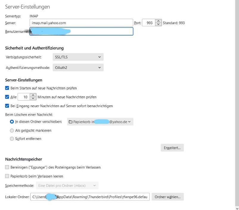

    Auch ich war mit einem "Zeitüberschreitungsproblem" beim Yahoo-Konto seit Längerem beschäftigt.
    Ich hatte den Eindruck, man würde auf deren Seite ein klein wenig herumbasteln...
    Was ggf. die Kommunikation mit dem TB behindert haben mag.
    Mit den o..a. abgelichteten Einstellungen "SSL/TLS" und "OAuth2" hat`s denn heute geklappt - was mich fast erschreckt hat.

    PvanWeijen das Yahoo da was "rumbastelt" ist sehr unwahrscheinlich, Yahoo wird nur noch stiefmütterlich behandelt... "SSL/TLS" und "OAuth2" ist korrekt und mit POP3 ergibt sich die Option "aufrecht erhaltenen Serververbindungen" gar nicht.
