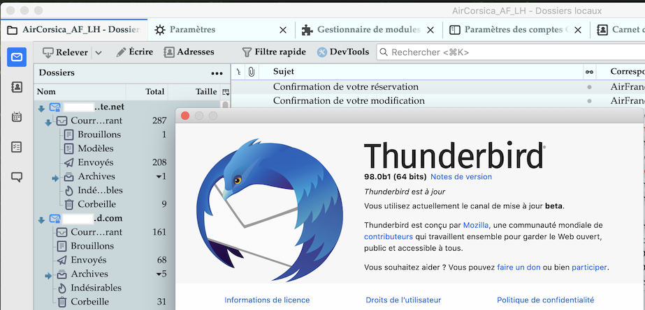

    In der nächsten Hauptversion 102 kommt sicherlich eine Seitenleiste mit dem provisorischen Namen "Spaces Toolbar".
    Man kann sich jetzt schon in der Version 98.0b1 mit ihr vertraut machen.

    So wie ich die Spaces Toolbar bisher verstehe, soll sie keine Menüs aufnehmen, sondern Buttons.
    Standardmäßig enthält sie derzeit die Buttons für verschiedene Reiter (Tabs), z. B. Adressbuch, Kalender, Mail-Tab, Chat, Einstellungen, Aufgaben.
    So ganz habe ich den Zweck dieser Toolbar noch nicht verstanden, es sei denn sie wird in Zukunft noch andere Buttons aufnehmen : für den Add-ons Manager, die Konten-Einstellungen, Über Profile, die erweiterten Einstellungen, den Profilordner, ..... ein bisschen in der Art der Phoenity Buttons.
    Platz genug gibt es ja noch in der Spaces Toolbar.
