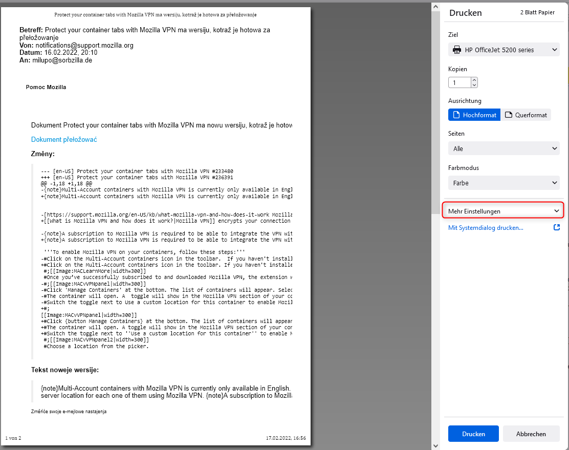

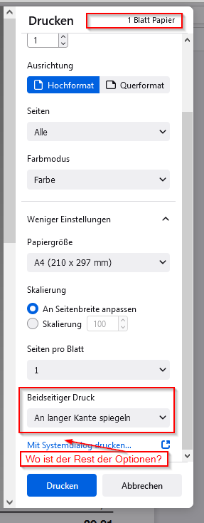

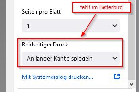

    Was mir auch auffällt ist, unter TB steht da in der Papiergröße "A4 (210 x 297 mm)" und beim BB nur "A4".
    Das steht bei mir auch. Dazu kann dir jorgk3 sicher etwas sagen. Bei mir steht auch nur A6.
    Du hast nicht etwa den Fax-Drucker eingestellt? Da habe ich auch nicht die Möglichkeit beidseitig zu drucken.

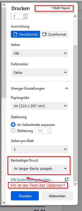

    Wenn ich jetzt ein E-Mail markiere, die drucken möchte, sieht der Dialog zwar etwas anders und um ein paar Optionen erweitert aus, aber der doppelseitige Druck Aus/lange Kante/kurze Kante ist trotzdem nicht da!

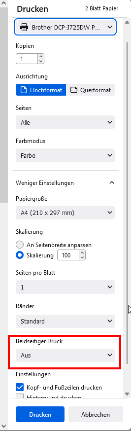

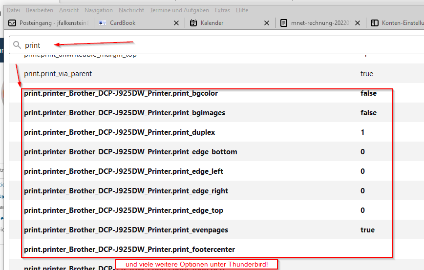

    Optionen wie "Einstellungen", "Kopf- und Fußzeilen drucken" wie bei Road-Runners Bild zu sehen fehlen im BB und TB.

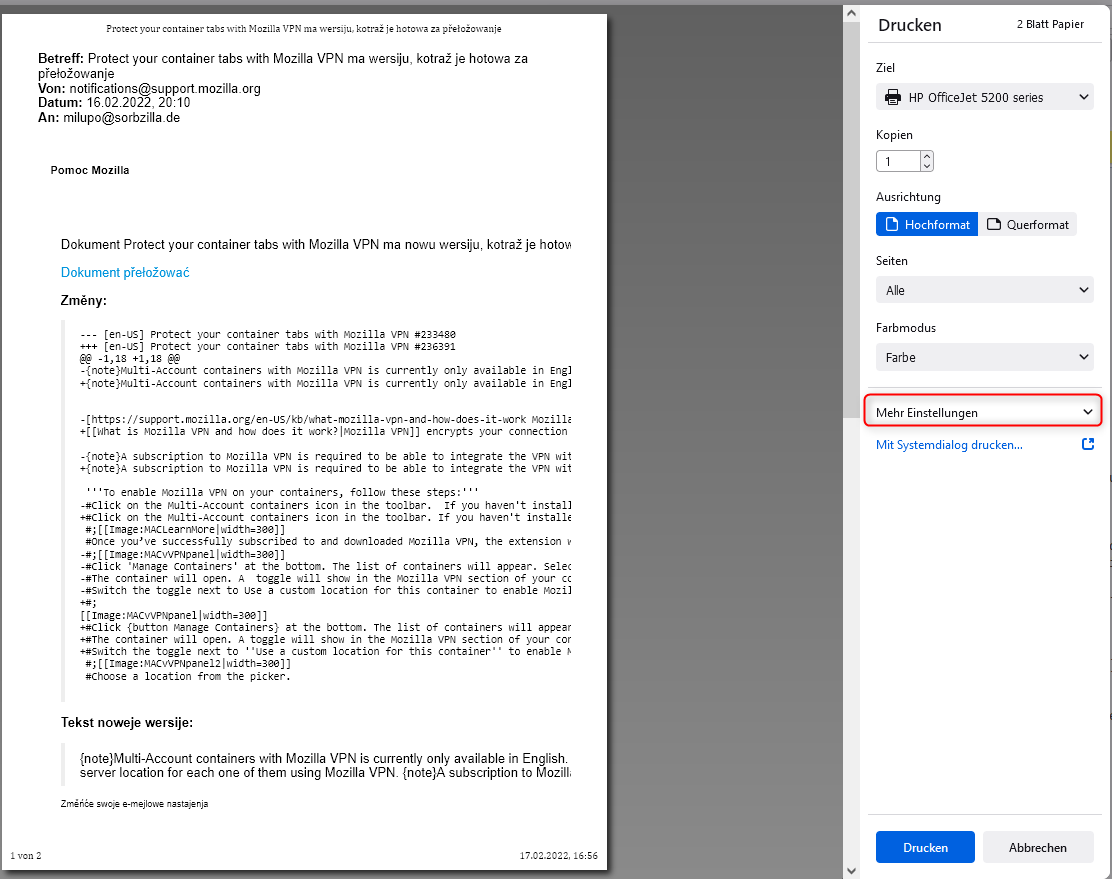

    Du hättest ja oben einen PDF-Drucker eingestellt haben können. Aber standardmäßig sollte auch der Standarddrucker da als erstes erscheinen. Ich habe jetzt mal ein zweites Konto in BB angelegt, hatte bisher nur ein Testkonto. Und habe mir jetzt eine Testnachricht mit angehängter PDF-Datei von Konto zu Konto geschickt. Bei mir ist für PDF eingestellt, dass BB die PDF-Vorschau öffnet. Beim Klick dann auf das Druckersymbol erscheint die Vorschau mit dem ganz normalen Druckerdialog für meinen Standarddrucker HP Officejet 5200 und der beidseitige Druck wird mir angeboten.

    Es wird der Standard Druckdialog von Windows 10 gezeigt, den das System für möglich erachtet für den gewählten Drucker. Das fand ich nur heraus, da ich unter Adobe Acrobat Reader die Option zum Duplexdruck ebenso vermisste. Auch dieser zeigt zunächst den Windows Standard Druckdialog. Das fand ich heraus, da ich Acrobat gelöscht hatte (hätte ich gar nicht müssen), drucken aus anderen Anwendungen heraus, zeigten ebenso dieselben einfachen Optionen OHNE Duplexdruck.
    Also NACHGEDACHT und ENDLICH bemerkt, dass auf dem 2. Rechner keine Brother Software, Treiber von Brother für das Druckmodell installiert waren. Ja, das wusste ich, hätte aber nie gedacht, dass der durch Windows 10 automatisch installierte Druckertreiber SO rudimentär arbeitet und nicht einmal "duplex" möglich macht.
    Der ganze Thread hier basiert also auf der schlechten Pflege der Treiber von Brother oder Microsoft, die durch Windows per se installiert werden, wenn der Drucker automatisch erkannt wird. Eine Funktion, die ich für mich als "Standardfunktion" bezeichnen würde, war nicht enthalten. Nachdem ich nun die Software bei Brother geladen und installiert hatte, kam natürlich der Druckdialog und enthält die Option "Beidseitiger Druck" so wie gewünscht.

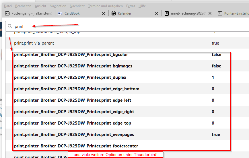

    Zu Road-Runners weiteren Optionen, die mir fehlen, wie "Kopf- und Fußzeilendruck": Im Profil/den Einstellungen von TB tauchen diese Optionen unter prin.printer_Brother... usw. auf, allerdings nicht im angezeigten Menü, so dass ich denke, es geht um den Unterschied zwischen seinem Modell und meinem. Er hat den höherwertigen Brother und damti wohl gepflegtere Treiber installiert.
