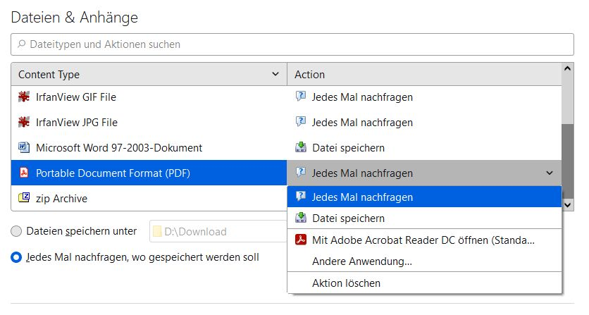

    Menü ->Exras -> Einstellungen -> links Allgemein -> rechts Dateien & Anhänge, da kann man vorwählen.
    Folgend ist nur ein Beispiel
