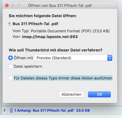

    Guten Tag,
    Ich habe Threads gelesen, die sich mit mit dem "Vergessen" von festgelegten Programmen beim Öffnen von Dateien beschäftigen. Dies betrifft meine Frage hier nicht und zumindest habe ich zu meinem Problem dort noch keine Lsg. gefunden.
    Ich verwende TB 91.4.1 (64-Bit). Es geht um .pdf Dateien. Bei anderen Formaten tritt das Problem nicht auf - warum auch immer erschließt sich mit nicht.
    Im Dialogfeld "öffnen von" bleibt der Button zur Vorauswahl für "Öffnen mit" nicht vorausgewählt - sondern alle Button Felder bleiben immer ohne den Auswahl-(Punkt). Im Drop-Down-Menü zur Programmauswahl bleibt das letztgewählte Programm allerdings erhalten - was so über die letzten Jahre schon funktionierte. Ich hoffe das ist verständlich ausgedrückt, bei Bedarf erstelle ich gerne eine Abbildung. Das Verhalten war vor TB 91.4.1 anders - TB hatte die letzte Auswahl immer vorausgewählt. Einfacher Klick auf Enter und das jeweilige Programm startete.
    Ist das nur bei mir so? Kann ich einstellen, dass die letzte Auswahl beim Auswahlbutton erhalten bleibt? Ich möchte keine Formate Programme als 'immer öffnen mit' festlegen.
    Vielen Dank schon mal für eventuelle Hilfe!
    VG!
    Nachträgliche Bearbeitung: Hinweis auf .pdf als alleiniges Format mit Problem eingefügt.

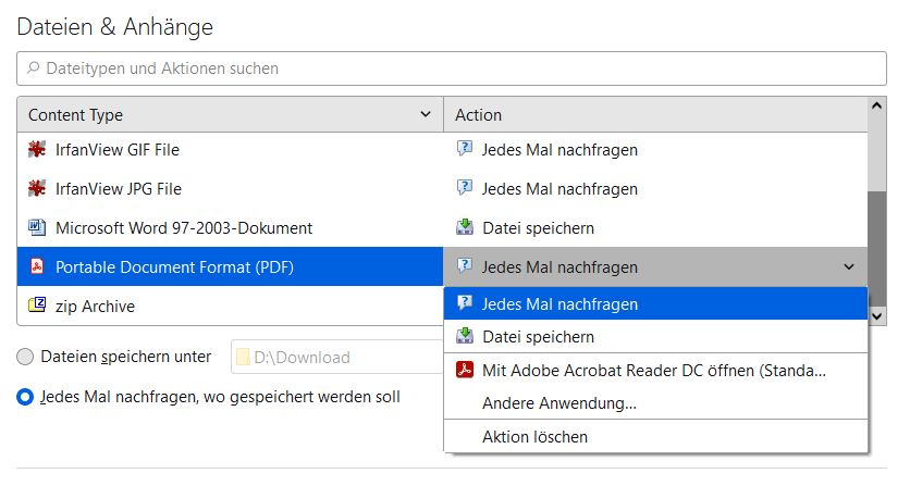

    • 10. Januar 2022 um 11:28

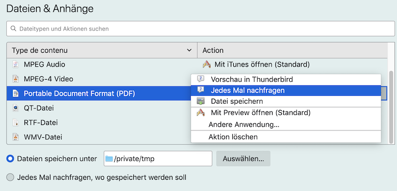

    das sollte so sein, wenn vor dem OK unten ein Haken gesetzt wird.
    Alternativ in den Einstellungen eine Anwendung fest vorgeben, die für den jeweiligen Anhang zuständig sein soll.
    Im Beispiel hier ist 'Jedes Mal' nachfragen vorgeprägt, ich möchte von Fall zu Fall entscheiden.
    Die Einstellungen sind dann für alle Arten separat vorzunehmen.

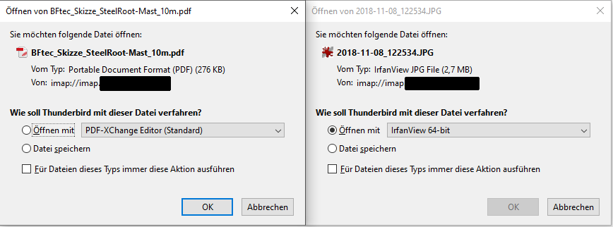

    Hallo Bastler,
    danke für die Antwort. Ich bin Deiner Empfehlung gefolgt und habe mich versichert, dass für PDF Dokumente 'Jedes Mal nachfragen' ausgewählt ist. Danach TB noch mal neu gestartet. Das führt bei mir nur nicht zum gewünschten Ergebnis. Ich füge zwei Bilder ein, Anhänge kommen das der gleichen Email. Die Vorauswahl für 'Öffnen mit' wie für das jpg möchte ich es auch (wieder) fürs pdf. Beim pdf muss ich 'Space' + 'Enter' eingeben zum Öffnen, beim jpg nur 'Enter'.
    Kann mir geholfen werden?

    • 10. Januar 2022 um 12:30
    Ich sehe, dass zum Öffnen von PDF links kein Marker sitzt, im Gegensatz zu JPG File.
    Ein Versuch:
    bei geschlossenem TB im Profilordner die session.json umbenennen in alt-session.json.
    Dann TB neu starten und bitte berichten.
    2. Versuch:
    wenn das Obige nichts nützt, die handlers.json umbenennen in alt-handlers.json.
    Dann TB starten und in Einstellungen schauen, was dort zum Öffnen möglich ist.
    Es kann sein, dass der Kasten fast leer ist, dann sollte es auf jeden Fall bei neu eintreffenden
    Ahhängen eine Abfrage geben, was damit zu tun sei.
    Der TB 'lernt' dann erst einmal, weil bei einer neuen handlers.json die Vorgaben unbekannt sind.

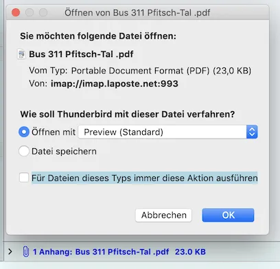

    Das Verhalten bleibt auch so, nachdem ich den Marker gesetzt und die Datei in meinem Programm habe öffnen lassen

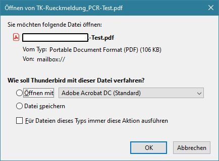

    Was heißt einen "Marker setzen" ?
    In den deutsch-französischen Wörterbüchern wird das als Markennamen für einen "Stift" oder als das Markieren eines Textes mit einer Hintergrundfarbe bzw, mit einem Filzstift bezeichnet.
    Meinst du damit, dass du den Radiobutton "Öffnen mit" aktivierst und dann auf OK klickst wie in meinem Screen gezeigt ?
    Wenn ich das so bei mir durchführe, habe ich das selbe Problem wie du. Bei jedem Öffnen einer PDF Datei bekomme ich das selbe Fenster wie du, das heißt ch bekomme jedes Mal das Dialogfenster wie in deinem ersten Screenshot
    Das liegt meines Wissens aber nicht an der Version, sondern daran, dass man keinen Haken setzt gesetzt hat vor "Für Dateien dieses Typs immer diese Aktion ausführen". Dann memoriert TB nämlich nicht, dass er mit diesem Typ Datei immer so verfahren soll, sondern er behält als Aktion "Jedes Mal nachfragen"
    Wenn ich aber ein Mal den Haken setze, merkt TB sich, dass er beim Klick auf den PDF-Anhang ohne Nachfrage die PDF Datei direkt in (oder mit) dem voreingestellten Programm ôffnen soll.
    Noch ein Hinweis : das Tab Einstellungen > Dateien & Anhänge muss neu geöffnet werden damit, ist die Änderung der Aktion in "Für Dateien dieses Typs immer diese Aktion ausführen" sichtbar wird.

    • 10. Januar 2022 um 14:36
    Wie Bergpartisan im Post #3 gezeigt hat, fehlt bei PDF eine automatische Aktivierung eines RadioButtons.
    KEIN RadioButton aktiv geht eigentlich nicht. (Sonst waer's kein RadioButton.)

    dann sollte in den Einstellungen 'Jedes Mal nachfragen' vorgeprägt werden.

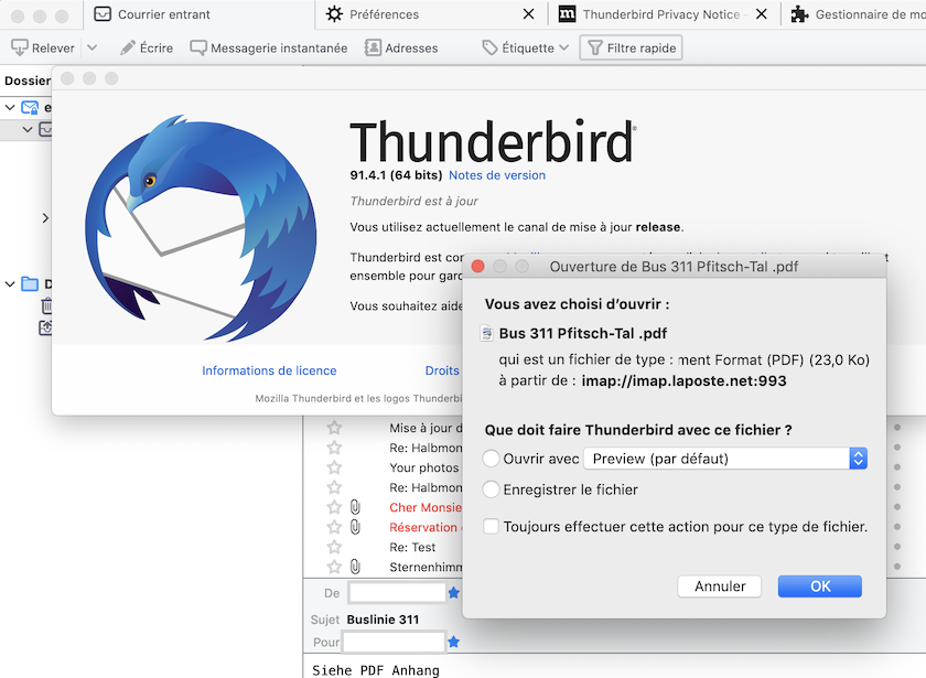

    • 10. Januar 2022 um 16:51
    Zitat von funkenzupfer
    Kann man. Ist aber ungewohnt, weil bis vor wenigen Tagen war ein Knopf aktiviert.
    Kannst du dich erinnern, was vor ein paar Tagen geschah ? Hast du vielleicht das Update von 91.4.0 auf 91.4.1 gemacht oder gar von TB 78 auf 91.4.1 ?
    Dass bei mir auch kein Radiobutton aktiviert ist, wenn ich "Jedes Mal nachfragen" aktiviert lasse, habe ich ja schon beschrieben. Ich werden jetzt nochmal einen Test mit der v79.14.0 machen, um zu vergleichen.

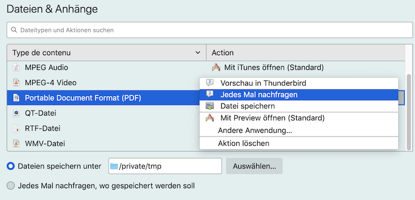

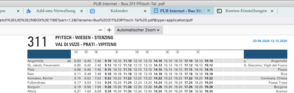

    • 10. Januar 2022 um 16:54

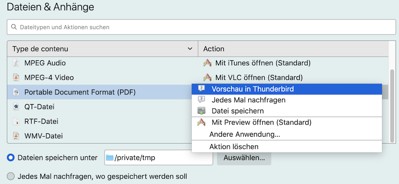

    Ist in Thunderbird etwas reingerutscht, das PDF intern angezeigt werden sollen/koennen?
    Dass PDF Dateien je nach Wahl auch in einem neuen Tab in TB geöffnet werden können, ist mit der Version 91.* eingeführt worden.worden
  • funkenzupfer
    10
    10. Jan. 2022
    • 10. Januar 2022 um 17:07
    Das war mir noch gar nicht aufgefallen. (Ich mag das sowieso nicht, auch in Firefox.)
    Das wird im Dialog nicht angezeigt (im Gegensatz zu Firefox).
    Die Updates laufen automatisch bzw ich bestaetige i.a. die Frage danach ziemlich zeitnah.
    Waere moeglich.
