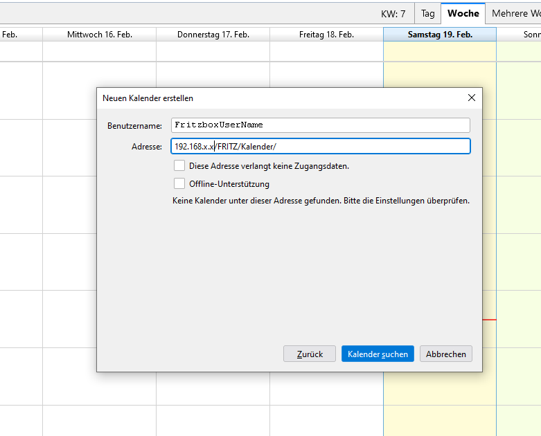

    Bis einschliesslich Version 78 hat jeder in der Familie die Kalender der anderen als read-only abonniert. Der eigene ist schreibbar.
    Alle Kalender Files sind auf der Fritzbox gespreichert. Beim Abonieren der Kalender wurde folgendes eingetragen:
    ftp://<FRitzboxUserName>:<Passwort>@192.168.x.x/FRITZ/Kalender/<Name>.ics
    Das ist simpel und hat super funktioniert. Da alles intern bleibt, habe ich ftp auch nicht kritisch gesehen. Der FritzboxUser kann nur die
    Kalenderfiles auf der Fritzbox lesen und schreiben. Sonst nichts.
    Ich weiss, dass ftp nicht mehr unterstützt wird.
    Ich habe unter 91.x versucht auf die Files zuzugreifen mit <FRitzboxUserName> in der ersten Zeile und verschiedenen Variationen
    in der zweiten Zeile z.B. 192.168.x.x/FRITZ/Kalender/<Name>.ics
    smb://192.168.x.x/FRITZ/Kalender/<Name>.ics
    file://192.168.x.x/FRITZ/Kalender/<Name>.ics
    http://192.168.x.x/FRITZ/Kalender/<Name>.ics
    https://192.168.x.x/FRITZ/Kalender/<Name>.ics
    Ich habe es auch ohne <Name>.ics versucht und TB in der Directory suchen lassen. Mit und ohne offline. Kein Erfolg.
    Die Meldung war immer, dass keine Kalenderfiles gefunden wurden (siehe Anhang). Ich wurde auch nicht nach dem Passwort des FritzboxUsers gefragt oder
    das Zerifikat der Fritzbox bei https wurde nicht angemeckert. Ich bin mir deshalb nicht sicher, ob der Folder auf der Fritzbox überhaupt gelesen wurde.
    Die Hilfe auf https://support.mozilla.org/de/kb/neue-kalender-erstellen beschreibt nur den Weg bis Version 78, auch wenn Version 91 angezeigt wird.
    Die Auswahl iCalendar gibt es bei Version 91 nicht mehr.
    Hat jemand eine Idee? Oder geht es nur noch mit CalDAV. Auf der Fritzbox habe ich keine Möglichkeit sowas zu installieren.
    Google kommt nicht in Frage, die wissen schon zuviel über uns alle.
    Ich würde ungern auf Version 78 stehen bleiben.
    Danke
    Norbert

    • 19. Februar 2022 um 19:12
    Zitat von norsch
    habe ich den Eindruck, das TB nur noch CalDAV unterstützt.
    TB Kalender unterstützt definitiv .ics, ich fahre nur so, allerdings liegen die .ics bei mir im Anwendungsordner Thunderbird.
    Bei den TB Portable (mehrere) liegen die jeweils im Hauptordner der Portable.
    Der Pfad im Kalender sieht dann so aus:
    file:///E:/TB-Portable-IMAP/EigeneTermine.ics
    Evtl. braucht es da auch 3 Slashes nach file:
    2 Mal editiert, zuletzt von Bastler (19. Februar 2022 um 19:29) aus folgendem Grund: Zusatz
  • norsch
    19. Feb. 2022
    • 20. Februar 2022 um 13:32
    Bastler, ganz vielen Dank!
    Mit dem 3. Slash funktioniert es.
    Gruss
    Norbert
  • norsch
    19. Feb. 2022
    • 20. Februar 2022 um 14:08
    Habe gerade herausgefunden, dass wenn man direkt mit der IP auf die Fritzbox zugreift, es am Ende 5 Slashes
    werden. Hatte nach file:/// einfach den Pfad aus dem Windows Explorer mit den führenden Backslashes kopiert.
    In den Eigenschaften vom abonierten Kalender sind es danach 5 Slashes:
    file://///192.168.x.x/FRITZ/Kalender/<Name>.ics
    Gruss
    Norbert
