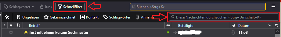

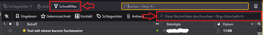

    Also mit dem Schnellfilter findet Thunderbird auch 'km'.
    Mit der normalen Suche allerdings nicht.
    • 20. Februar 2022 um 12:43
    bei mir sieht es so aus, ich suche nach " mm " und setze zur Alleinstellung vorn und hinten ein Leerzeichen.
    Der Schnellfilter (extra nur im Nachrichteninhalt) findet nichts verwertbares.
    Die erweiterte Suche (Strg+Shift+F) findet brauchbares.
