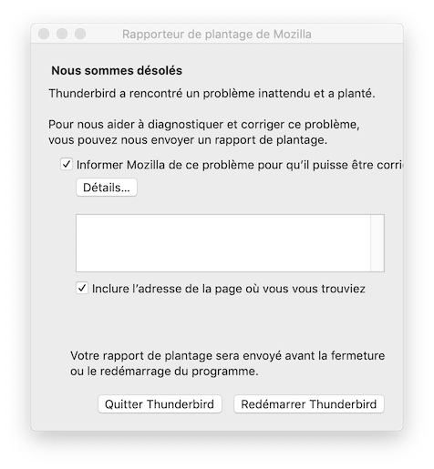

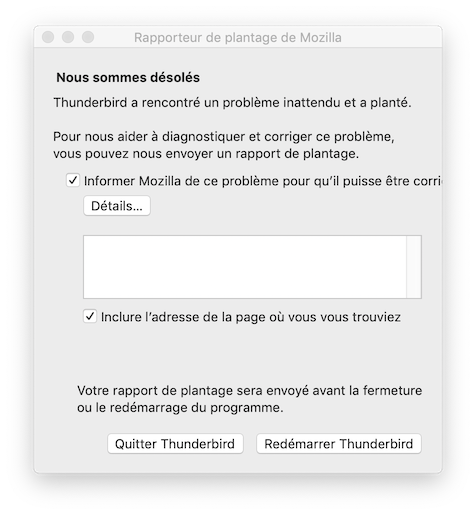

    Ich selber nutze sie täglich zum Testen neben der v 91.6.2. TB 98 beta hat derzeit eine Macke unter macOS :
    etwa jedes zweite bis dritte Mal nach dem Beenden von TB 98 bekomme ich ein oder zwei Minuten später folgendes Info-Fenster des Crash-Melders angezeigt
    Diese "Crashes" sind mir unverständlich, denn TB 98 beta arbeitet ansonsten völlig normal und lässt sich auch ganz normal schließen übers Menü Thunderbird -> "Thunderbird beenden" oder ⌘ + Q.
    Und beim nächsten Start öffnet sich TB 98 beta auch wieder ganz normal und arbeitet klaglos.
    Ich will dich nicht beunruhigen und schreibe dir das nur, damit du nicht überrascht bist, falls du den Crash-Reporter siehst. Vielleicht tritt es bei dir unter Monterey gar nicht auf, ich habe nämlich noch Mojave (10.01.6).

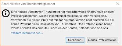

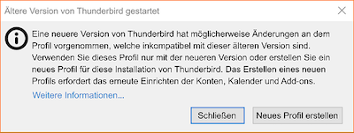

    Wir haben inzwischen die Fernwartung erfolgreich durchgeführt.
    Zunächst die aktuelle Version TB 91.6.2 über die zuletzt benutzte Beta-Version installiert.
    Dann habe ich es mir wegen des schönen Vorzeigeeffekts nicht verkneifen können, TB im vorhandenen Profil "default-release-1" zu starten ;)
    Wie zu erwarten hat TB 91 das Profil nicht öffnen wollen und stattdessen die inzwischen vertraute Fehlermeldung angezeigt:
    Um diese Sperre zu umgehen, haben wir das Terminal geöffnet, um die folgende Befehlszeile einzugeben
    /Applications/http://Thunderbird.app/Contents/MacOS/thunderbird-bin --p --allow-downgrade
    Ein Druck auf die Enter-Taste hat den Profil-Manager geöffnet, wir haben das Profil default-release-1 selektiert, TB gestartet und alles war wieder da.
    Schließlich noch ein paar Parameter vervollständigt in Einstellungen > Allgemein > Eingehende E-Mail-Nachrichten und das war's schon.
    Einmal editiert, zuletzt von Mapenzi (10. März 2022 um 16:05)
