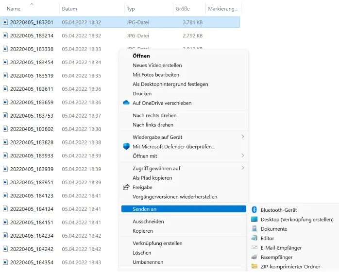

    Unter Windows 10 konnte ich Bilder mittels rechtem Mausklick und dem Befehl "Senden an" einfach an Thunderbird übertragen.
    Das schöne war, dass man über diese Tour auch die Dateigröße reduzieren konnte.
    Unter Windows 11 klappt das nicht mehr....

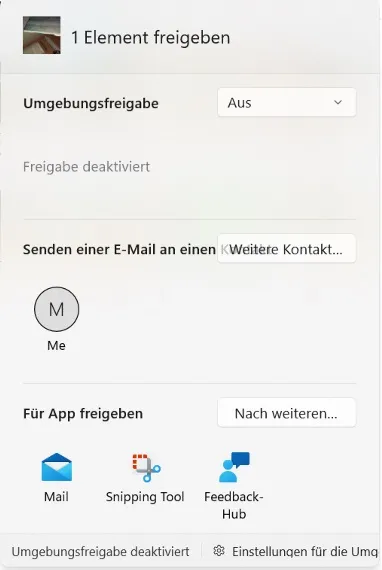

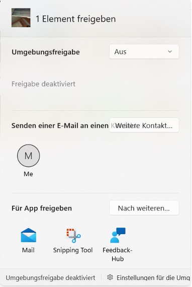

    Gehe ich auf eine Bilddatei in der MS Foto-App für Windows 11 mit der rechten Maustaste, so finde ich zwar den Befehl "Freigabe".

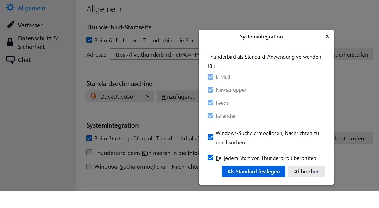

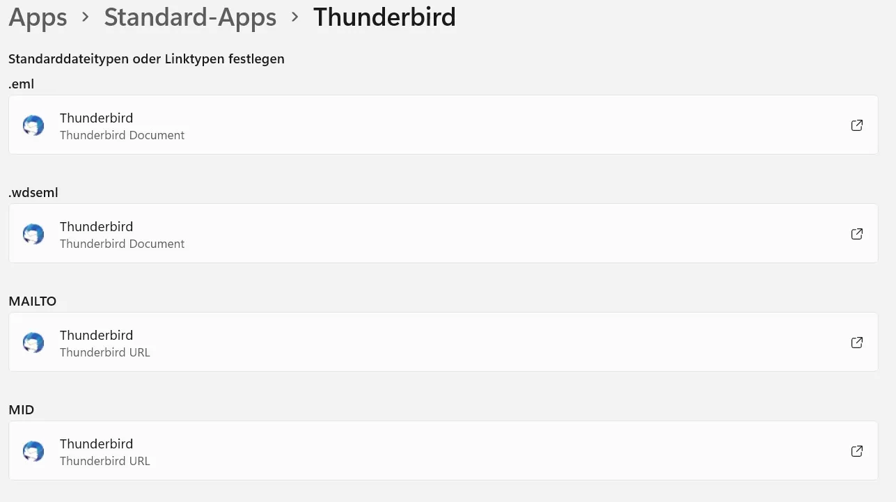

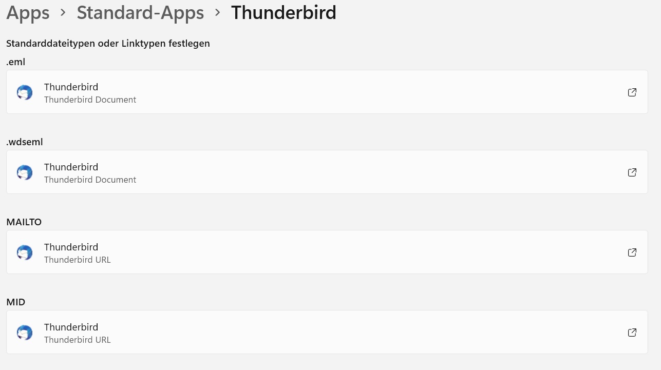

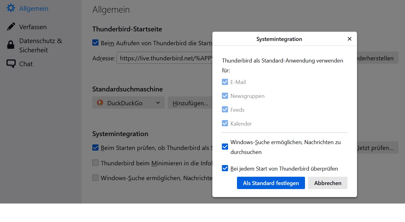

    Hier wird mir aber trotz aller möglichen Bemühungen den Thunderbird zum Standard-E-Mail-Programm zu deklarieren, diese Option nach wie vor nicht angeboten.
    Nachfolgend die screenshots meiner vorgenommenen Einstellungen und des Freigabe-Auswahlfensters ohne Thunderbird...

    was verbirgt sich hinter des Schaltfläche "Nach weiteren..."?
    AndyC
    Kein Backup - Kein Mitleid!
  • Adminwiderwillen
    6. Apr. 2022
    • 7. April 2022 um 10:07
    Dann öffnet sich der Microsoft Store.
    Natürlich ist dort die Thunderbird-"App" nicht zu finden, also wieder ein lik ins Nirvana....

    muss es unbedingt aus der Foto-App heraus geschehen?
    Aus entspechendem Ordner des Explorers heraus, sollten sich doch eine oder mehrere Bilddateien,
    mittels rechtem Mausklick und dem Befehl "Senden an" einfach an Thunderbird übertragen lassen.
    Falls dieser Weg nicht möglich ist, hakt es an der Kopplung / Zuordnung zwischen Betriebssystem und Thunderbird.

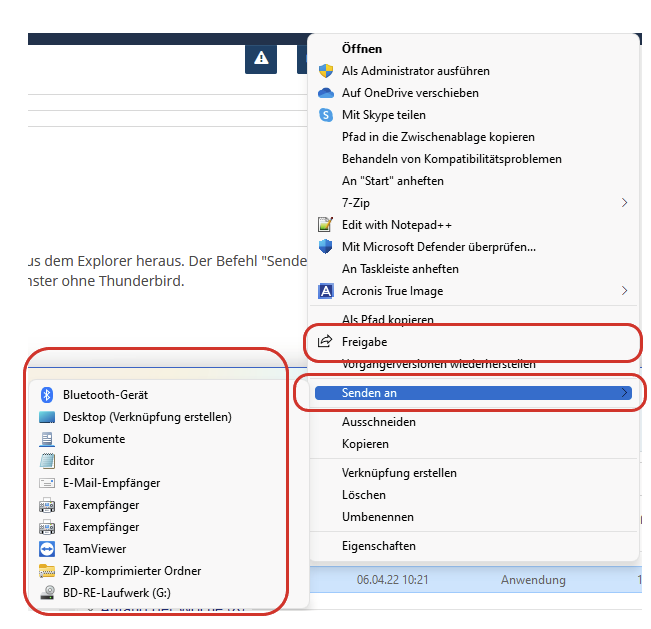

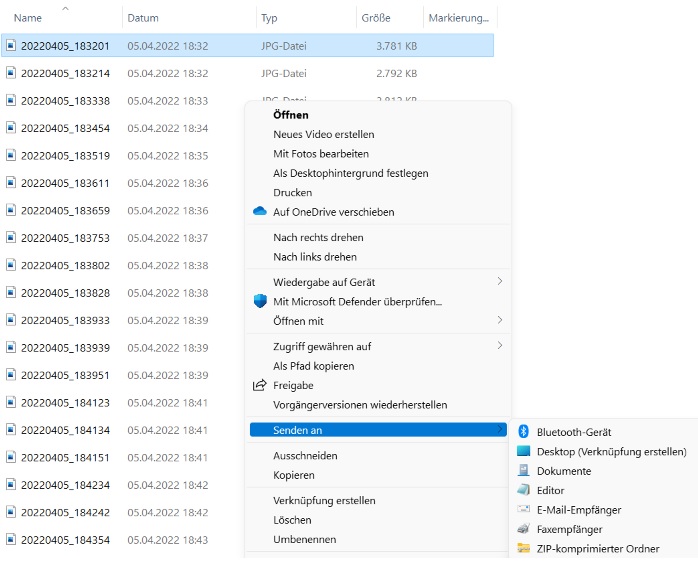

    Ich habe es nicht aus der Foto-App heraus probiert, sondern geau wie von Dir vorgeschlagen aus dem Explorer heraus. Der Befehl "Senden an" heißt jetzt "Freigabe" und ist ein Icon. Aber wie gesagt, dann erscheint das Freigabe-Auswahlfenster ohne Thunderbird.
    Es sieht ganz danach aus, als ob das Betriebssystem das ganz bewusst "sabotiert"....
    nein. Wie auch schon früher gibt es beide Optionen, die völlig unterschiedliche Funktionen erfüllen:
    Senden an - E-Mail-Empfänger öffnet im TB ein Verfassen-Fenster. Freigabe ist etwas völlig anderes. Also mal wieder ein typischer PEBKAC.
    Wohl nicht das Betriebssystem ;)

    • 10. April 2022 um 10:38
    Moin Ingo,
    als "Admin wider Willen" musste ich erstaml googeln, was PEBKAC bedeutet....aber in diesem Fall passt es. :saint:
    Der folgende screenshot zeigt, dass ich den Befehl "Senden an" gefunden habe. Man kann TB wählen und alles funktioniert so wie gewünscht.
    Herzlichen Dank :thumbsup: für Deine Hilfe und die Unterstützung der anderen Mitstreiter!
