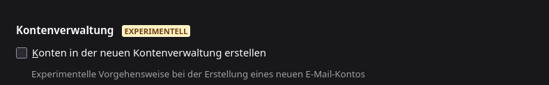

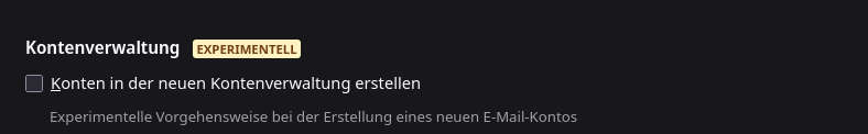

    Forensuche: Hatten wir letztens schon öfter.
    Haken raus bei Einstellungen:
  • eMail-Unteradresse Ordner einrichten
