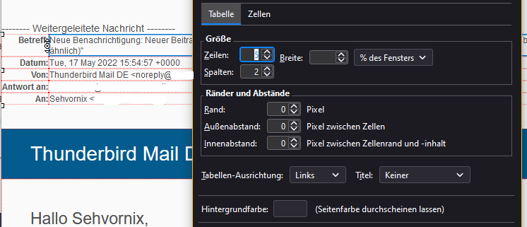

    Diese Umrandung gibt es schon ewig für den Header-Bereich und in Thunderbird. Andere Mail-Clients bereiten das eventuell optisch etwas schöner auf. Nichts Neues.
    Von der Sache her ist das eine Visualisierung der Tabellenbegrenzung, wobei aber der Rahmen 0 Pixel breit ist und von daher eigentlich nicht dargestellt werden würde (wird er beim Empfänger übrigens auch nicht). Also ist das eine Darstellung im Entwurfsmodus (solange die Weiterleitung noch bearbeitet wird), damit man den Rahmen der Tabelle überhaupt irgendwie erkennen kann.
    Wenn man nun weiß, dass das eine Tabelle ist, dann gelten da aber auch wieder die üblichen Regeln für die Bearbeitung einer Tabelle.
    Ehrlich gesagt, das hat mich bisher nicht gestört und wird es zukünfigt auch nicht. Will man den Header in der Weiterleitung weg haben, markiert man ihn komplett und drückt DEL bzw. ENTF. Will man Zeilen löschen oder einfügen, greifen die Tools zur Bearbeitung einer Tabelle. Alles ganz normal eigentlich.
