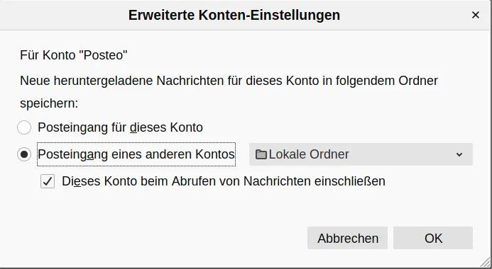

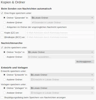

    Da du POP3 verwendest – warum nicht alle unter 'Lokale Ordner'? Ich mache das schon sehr lange. Damit treten die einzelnen Konten in der Übersicht überhaupt nicht mehr in Erscheinung.
    Konten-Einstellungen → Kopien & Ordner
    Konten-Einstellungen → Server-Einstellungen → Nachrichtenspeicher → Erweitert …
    Aber aufpassen – vorher alle Nachrichten in die lokalen Ordner verschieben!

    Bei mir sehen die entsprechenden Einstellungen so aus (TB 78.14.0):

    Diese Mühe wirst du dir noch ein einziges Mal machen müssen und dabei alle Filter zusammenfassen können, da es nochher nur noch einen Posteingang unter 'Lokale Ordner' gibt. Das beantwortet auch die Frage, wie die eingehenden Mails in die lokalen Ordner komment: Alle Mails aus allen Konten landen im lokalen Posteingang und lassen sich über Filter in eine sinnvolle Ordnerstruktur verteilen. Nach dem Konfigurieren unter 'Erweiterte Konten-Einstellungen' sind die einzelnen Konten in der Übersicht nicht mehr sichtbar, daher die Warnung … s. o.
