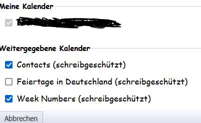

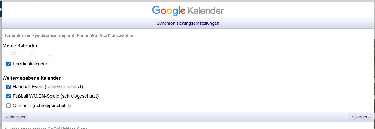

    bitte einmal testen.

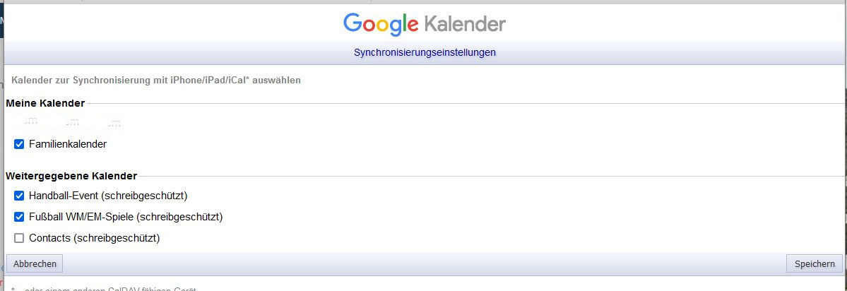

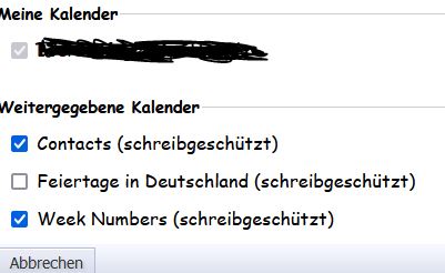

    Externe Google Kalender zum synchronisieren freigeben über:
    Google Kalender

    Hast Du auch die Haken vor den Kalender gesetzt die Du abonnieren willst?
    Und natürlich auch im Thunderbird die Kalender abonniert.

    Nach dem freischalten musst Du natürlich die Kalender neu abonnieren, hast Du das auch gemacht?

    • 23. Juli 2022 um 17:56
    Hast Du auch bei Google den neuen Kalender gespeichert?
    rechts ist der Speicherbutton, den kann man leicht übersehen.

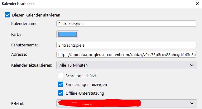

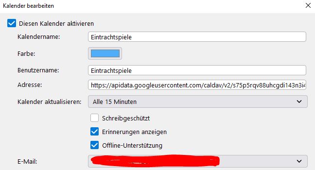

    Ich bin jetzt soweit, das im Google-Kalender der Kalender auftaucht. Mit dem Abo in TB klappt es nicht...
    Egal welche ID oder URL ich nehme, verlangt TB nach einem Passwort, mein Google-Passwort wird nicht akzeptiert :|

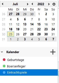

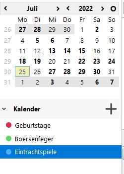

    Da hakt es dann bei mir.... im Google Kalender und in Thunderbird wird der Eintrachtkalender angezeigt nicht aber in Thunderbird die Termine dazu.
    Das was dann kommt habe ich nicht verstanden
    Jetzt noch einmal diesen Kalender nach der oben genannten Methode abonniert und die Termine von Braunschweig waren im Thunderbird.
    Der Kalender erscheint ja als Kalender in TB....
    Irgendwo mach ich wohl was verkehrt.... :(

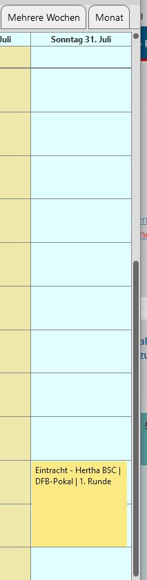

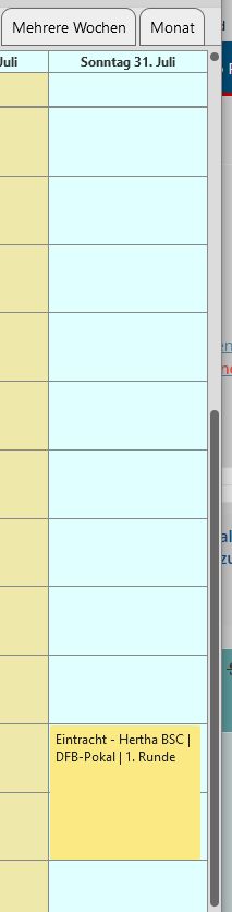

    Bei mir sieht der Kalendereintrag so aus:
    Hast Du den Namen geändert?
    Und der Termin vom 31.7. steht bei mir drin

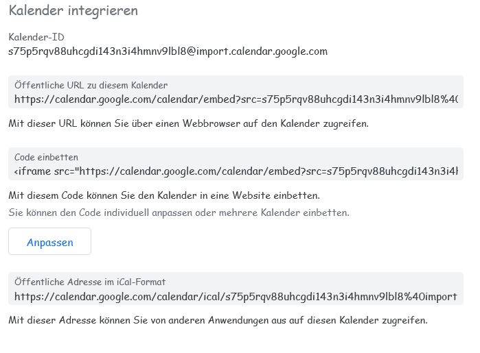

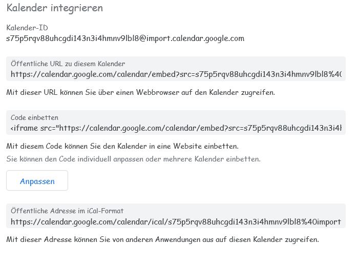

    Das ganze Theater mit dem Google-Kalender kann man sich sparen. Es gibt dort auch kopierbereit den Link direkt zum Kalender. Credentials braucht es keine.
    (Compuzius, Buch 5)
  • Boersenfeger
    115
    1.529
    3. Apr. 2005
    • 25. Juli 2022 um 17:04
    Den Link habe ich nun auch gefunden... :thumbsup:
