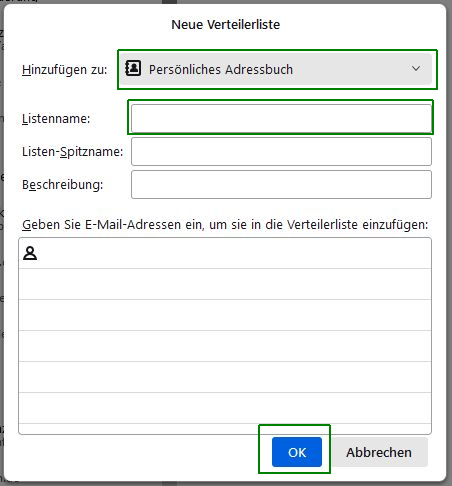

    ein Vorschlag: das Adressbuch öffnen, im Menü -> Neue Verteilerliste,
    auswählen unter welchem Adressbuch die Liste erscheinen soll,
    sinnvollen Listenname eintragen, am besten Umlaute u.ä. vermeiden, Beispiel ErsteMannschaft
    Die Neue Liste links muss sichtbar sein, jetzt ein Adressbuch mit gewünschten Adressen anklicken,
    Adressen auswählen (auch die übliche Mehrfachmarkierung) und in die neue Liste ziehen,
    es sind nur Verknüpfungen, keine doppelt angelegten Adressen.
    Es kann auch aus anderen Adressbüchern in die Neue Liste 'gesammelt' werden.
    Neue Mail verfassen und in BCC den Listennamen eintippen,
    wenn Du auf Später Senden klickst, kann das Werk vor dem Senden sogar kontrolliert werden.
    Evtl. muss Deine Adresse in der An-Zeile stehen, manche Provider haben u.U. ein Problem mit leerer An-Zeile.

    Vielen Dank Bastler, so ungefähr hat es geklappt :-))
