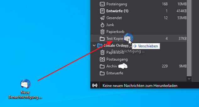

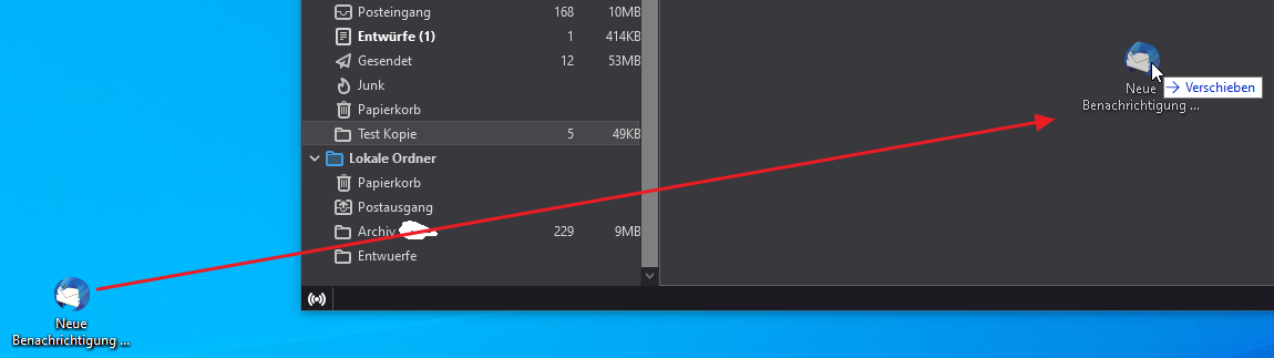

    Jetzt kommt's eher darauf an, wie Du denn versuchst, so eine .eml-Datei wieder in Thunderbird hineinzubekommen? Beschreib mal.
    Wenn ich hier eine Mail aus Thunderbird mittels Drag & Drop aus Thunderbird herausziehe und auf dem Desktop fallen lasse, habe ich eine .eml-Datei dieser Mail. Auch wenn es mittels 'Speichern unter' durchgeführt würde, wäre das Ergebnis dasselbe.
    Nehme ich dies Datei vom Desktop wieder mit der linken Maustaste mittels Drag & Drop auf, ziehe sie auf einen Thunderbird-Ordner und lasse sie da fallen, ist die Mail wieder in Thunderbird drin. Auf Wunsch auch mehrfach. Es ist nicht relevant, ob dieselbe Mail schon da ist oder nicht. Es entstehen dann Kopien.
