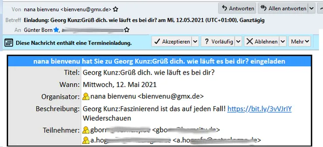

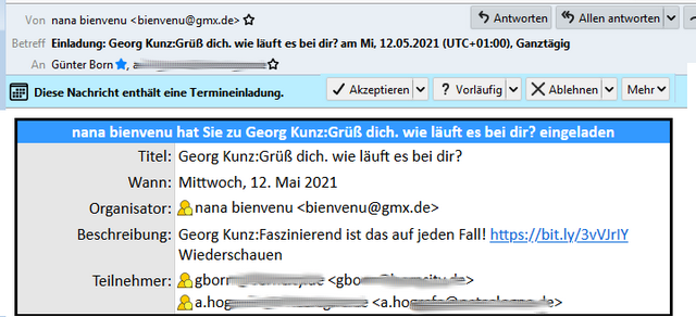

    Bis vor kurzem wurde mir immer, wenn ich eine Termineinladung per Email zugeschickt bekam (.ics-Anhang), in der Kopfleiste der Mail korrekterweise angezeigt "Diese Nachricht enthält eine Termineinladung...", zusammen mit den Buttons für Akzeptieren, Ablehnen, Vorläufig.
    Neben diesen Buttons existierte ein weiterer Popdown-Knopf "Mehr" (so, wie im beigefügten Beispielbild aus dem Netz), der u.a. wohl die Möglichkeit bot, die ganze Symbolleiste ("Akzeptieren, Ablehnen, Vorläufig") auszublenden. Ich verfluche den Tag, an dem ich (aus Neugier) davon Gebrauch gemacht habe, denn jetzt bekomme ich die Symbolleiste nicht mehr eingeblendet.
    Ich habe keinerlei weitere Änderungen vorgenommen (Kalender aktiviert oder deaktiviert, Email-Zuordnungen zu Kalendern verändert o.ä.), nur eben einmal diese Symbolleiste ausgeblendet. Wo und wie läßt sich dies wieder rückgängig machen und die Möglichkeit zur Verarbeitung von Terminen wieder einblenden?

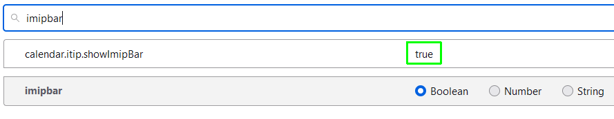

    • 2. September 2022 um 18:28
    In den Erweiterten Einstellungen, Extras -> Einstellungen -> Allgemein -> rechts unten -> Konfiguration bearbeiten...
    wie im Bild auf true schalten, sollte wieder alles da sein.

    • 3. September 2022 um 09:06
    Unglaublich! Das war die Lösung! Vielen herzlichen Dank - you made my day!
    Bin ja wirklich nicht ganz unfähig in IT-Dingen - aber dieser Lösungsansatz hat sich mir (und scheinbar vielen anderen Nutzern) nun so gar nicht offenbart.
    Sehr ungünstig, dass sich der Originalzustand nur auf diesem sehr, sehr versteckten Weg wieder herstellen lässt. Warum lässt sich nicht z.B. per Rechtsklick in den Nachrichtenkopf ein Konfig-Menü öffnen, in dem dann die Einstellungen vorgenommen werden können?
    Anyway - vielen Dank nochmal!
