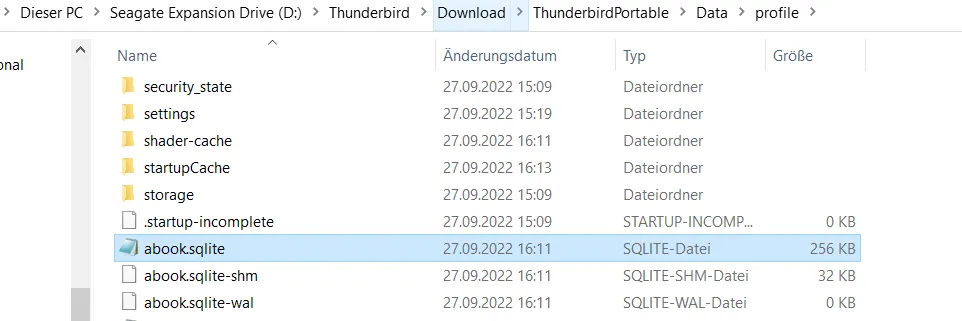

    • #126
    NEIN - ich habe das portable-Programm auf das externe Laufwerk geladen. Von dort die Installation gestartet die er mit der Meldung 'Wurde auf diesem Laufwerk installiert' beendete. Danach popten die Fragen nach den Passwörter auf. Geholt hat er sich die Daten nicht aus dem aktuellen Profilordner - sondern wie in #118 geschildert, aus dem herauskopierten. Und dahin habe ich ihn auch navigiert zum Daten laden. 102portable ist installiert - mit dem gesamten Archiv und auch alle ADRESSEN (!!). Aber wie komme ich jetzt an die Daten vom PortableProgramm?
    • 27. September 2022 um 17:10
    • #127
    Der Portable 102.3.0 sollte keine Profile laden sondern nach Abbruch des Assistenten NUR die Adressbuchumgebung öffnen
    und aus der Umgebung den Import einer Adressbuchdatei nämlich abook.sqlite vornehmen.
    Anschließend sollte NUR dieses erhaltene Adressbuch in das LDIF Format exportiert werden.
    Danach wäre von mir der nächste Schritt beschrieben worden.
    Ich stelle fest, es wurde nicht präzise die Anleitung befolgt und bin etwas angefressen.
    Versuchen wir das Beste daraus zu machen.
    Wenn der Portable jetzt schon ein Profil eingeheimst hat, bitte den Portable 102.3.0 starten
    und das Adressbuch öffnen. Was ist da zu sehen. Bitte nur gucken --- und berichten.

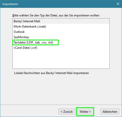

    Hallo, versuchen wir den Rest.
    Vorab einen Tipp zu Screenshots mit sensiblen Daten:
    Screenshots verarbeite ich, indem die in einer Bildbearbeitung z.B. IrfanView eingefügt,
    sensible Bereiche unkenntlich gemacht und aus der Anwendung kopiert werden.
    Dann im Beitrag Strg + V und fertig.
    Zitat von tiopaco
    Wohin damit?
    Ich sah kurz, es gibt eine Chance zum Erfolg.
    Es darf der Ordner Download sein, der ist später gut zu greifen.
    Jedes Adressbuch mit eff. Inhalt nacheinander auf die Weise exportieren. Leere Adressbücher auslassen.
    Wenn das geschehen ist, den Portable beenden.
    Dann den TB 91.13.1 starten, die Adressbuchumgebung öffnen, Extras -> Importieren (Bilder zum Ablauf)
    jeweils zu einer AdrBuchxx.ldif Datei navigieren, markieren -> Enter. Nacheinander wiederholen.
    Die AdrBuchxx.ldif Dateien auch sichern, dann ist ein Grundstock zum Import vorhanden. Jeder TB kann sie lesen.
