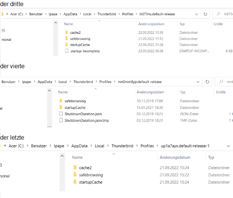

    Du kannst ja derweil recherchieren, ob in folgenden 4 Ordnern jeweils im Ordner Mail
    der jeweils auch Local Folders enthält, Dateien (ohne Extension) existieren, die MB Größenordnung haben.
    Diese endungslosen Dateien enthalten (bei den meisten Anwendern) die eigentlichen Mails.
    **.default von gestern - hat mit meiner wurschtelei zu tun
    **.default-release von heute
    **.default-release vom 26.8.22
    **.default-release-1 von gestern
    Daraus könnte versucht werden, die Mails zu retten.
    Aus diesem Profilordner (**.default vomk 30.11.19) könnte versucht werden, die Adressbücher zu retten, wenn auch einiges fehlen wird.
    Vielleicht enthalten die anderen Profilordner auch noch Dateien wie abook.mab.bak o.ä.

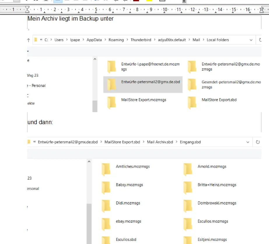

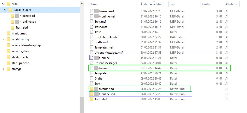

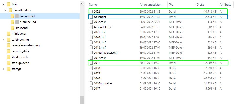

    In den folgenden Bildern zeige ich beispielhaft eine Archivierung von IMAP Konten im Ordner Local Folders.
    Die Struktur kann so oder ähnlich im Explorer aussehen:
    Im ersten Bild ist zu sehen, dass es zu jedem Unterordner.sbd eine endungslose gleichnamige Datei (0 kb) gibt.
    Die ist als Kennung jeweils für die Unterordner da. Alle Dateien mit .msf spielen für unsere Operation keine Rolle!
    Im zweiten Bild schauen wir in die Struktur des Unterordners xx-freenet.sbd
    Darin sind weitere Ordner, hier nach Jahrgängen, die als endungslose Dateien benannt sind, aber mit erkennbarer Größe.
    Diese enthalten eine Menge Mails und wären für eine Rettung interessant. Die gleichnamigen .msf spielen keine Rolle.
    Das Interesse liegt also bei "Ordnerdateien", die eine signifikante Größe zeigen.
    "Ordnerdateien" ist zwar eine eigenartige Bezeichnung, gilt aber im TB mit Typ Datei ohne Endung als Ordner.
    Gleichnamige Dateien.msf sind Indexdateien zur Verwaltung im TB, aber zur Rettung nicht interessant.

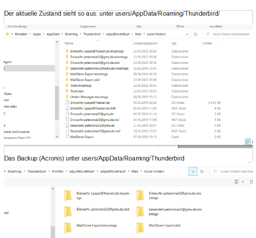

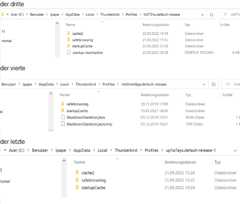

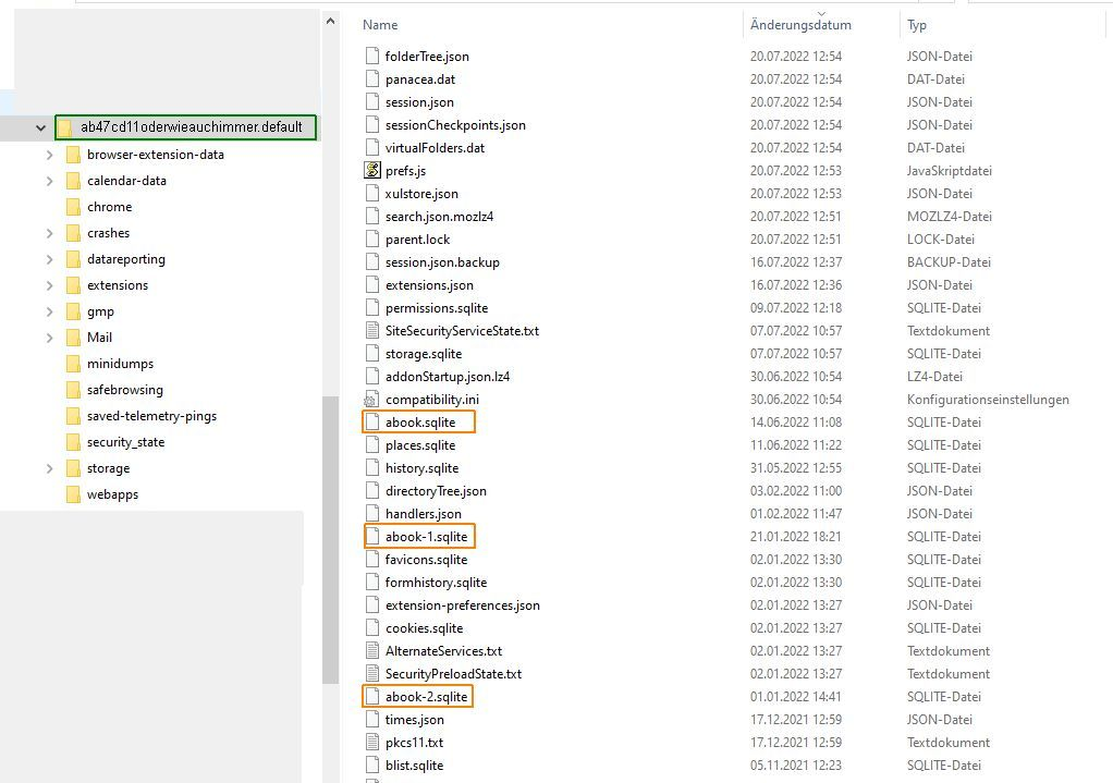

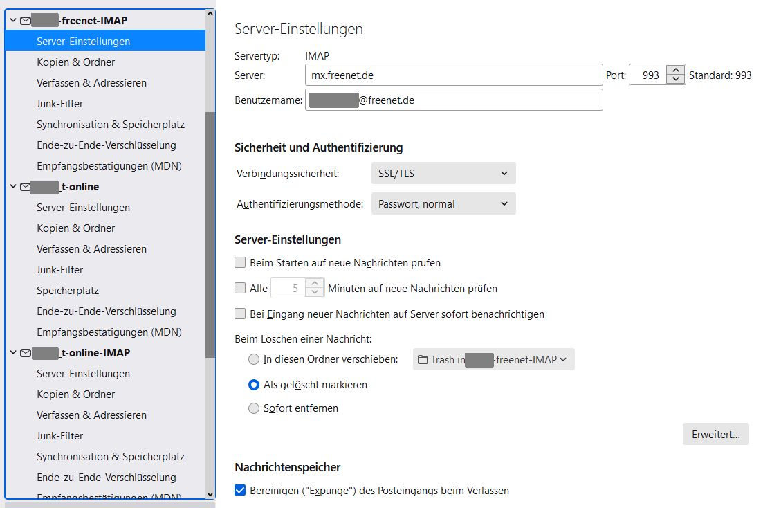

    Guten Morgen der Bastler, noch einmal von vorne: hier der Jetzt-Zustand Aktuell und was in dem Acronis-Backup liegt unter AppData/Roaming
    unter AppData/Local
    Mein Archiv ist unter
    Gibt das einen Überblick des Datenbestandes?
    Gruß tiopaco

    • 23. September 2022 um 12:23
    Hallo, ich werde heute nur sporadisch 'reinsehen können.
    Der gezeigte Inhalt gibt nicht viel her. Es müsste tiefer aufgeschlüsselt sein, wie meine Beispiele.
    Deine Screenshots sehen auch zerfressen aus. Eine Methode ist: Win-Taste + Shift + S dann mit der Maus auswählen.
    Einige Ordner.sbd mit den gleichnamigen endungslosen Dateien könnten später kopiert werden.Damit kann später zumindest ein Versuch gemacht werden.
    Da es lt. Beschreibung IMAP Konten sind, sollte das Wichtigste noch bei den Providern liegen.
    Der Inhalt dieser Profilordner, besonders jeweils Mail mit Local Folders sollte gezeigt werden.

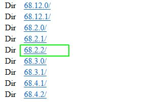

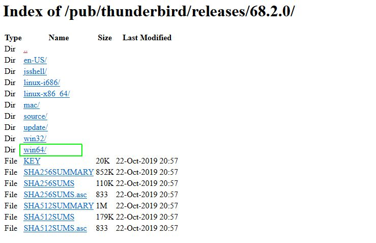

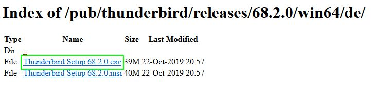

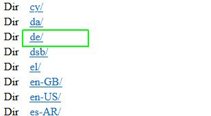

    Von hier Directory Listing: /pub/thunderbird/releases/ die Version 68.2.2_x64 downloaden. (NICHT mit b wie Beta im Namen!)
    In der Übersicht zu der Versionsnummer scrollen und durch Klick darauf immer tiefer vordringen.
    Beispiel: (in dem Schema wären später auch die höheren Versionen gezielt herunter zu laden)

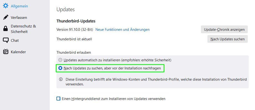

    Wichtig! Künftig vorläufig jedes Mal in den Einstellungen ein Automatisches Update verhindern!
    Ich empfehle, alle Anleitungen hier (auch die verlinkten) auszudrucken und als Leitfaden auf dem Tisch zu haben.
