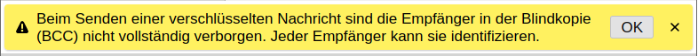

    Daß TB sehr wohl in der Lage ist, deutliche Warnungen auszugeben, kann man leicht erkennen, wenn man z. B. Adressaten verschlüsselter Mails in 'BCC' einträgt:
