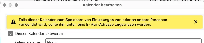

    Ich hab genau dasselbe Problem. Die Termine werden ungefragt in den lokalen 'HOME' Kalender geschickt.
    Wenn man diesen Home-Kalender (ist wohl der Default Kalender der bei der Installation erstellt wird) löscht, wird beim nächsten Mail mit Terminen drin, zwar gefragt, in welchen Kalender man die Termine schicken will, aber sie gehen wiederum in diesen 'Home Kalender' Er wird im Hintergrund einfach wieder erstellt.
    Ein Hohn ist es zudem schon fast, wenn man die Eigenschaften dieses Kalenders anschaut. Da steht doch tatsächlich der folgende Satz:
    NEIN: eben grad nicht. Es soll in diesem HomeKalender ja eben gar keine MailAdresse drin stehen, wodurch die anderen Kalender MIT MAILADRESSE DRIN hoffentlich zum zuge kommen müssten, und trotzdem wird der Termin ungefragt in eben diesen falschen geschickt.

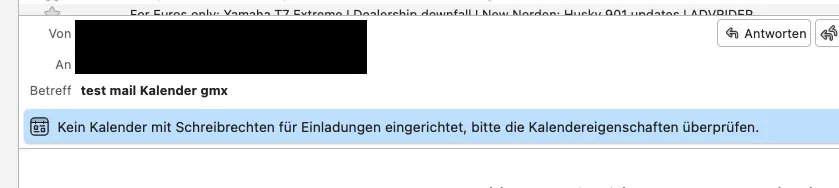

    Auch bereits im Mail mit dem Termin drin, springt einem ein blauer Hinweisbalken entgegen.
    Aber ich hab doch weitere Kalender, welche ansonsten wunderbar funktionieren und weder schreibgeschützt, noch ohne MailAdresse dastehen.
