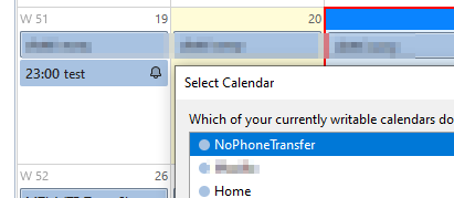

    Ok, ich wollte euch nur über die Feiertage in Ruhe lassen, danke für die Hinweise zur Fehlersuche. Die Kalendereinträge werden seit langem mit den verschiedenen aufsteigenden Versionen von Thunderbird im Microsoft Live Mail Konto per EAS von TbSync angelegt
    @jorgk3
    Hab neulich mit der Standard Einstellung von calendar.icaljs problemlos einen Eintrag vom 2.1.2023 zum 9.1.2023 kopiert.
    Heute wollte ich einen Eintrag von heute 10.1.2023 zum 7.2.2023 kopieren, nix passiert. Fehlerkonsole zeigt folgendes im Spoiler, persönliche Daten vom Kalendereintrag anonymisiert.
    Vielleicht hilft das ja weiter?
    Danke!
    w.
    Nachtrag: Gestern 10.1. einen Termin ausgeschnitten und problemlos für den 11.1., also heute, eingefügt und die Uhrzeit geändert. Echt komischer Fehler. Monatsabhängig?
    Fehlermeldung
    Fehlerkonsole
    Calendar: ParserError: invalid line (no token ";" or ":") "\n04321-42750"'ParserError: invalid line (no token ";" or ":") "\n04321-42750"' when calling method: [calIICSService::parseICS] when parsing

    uncaught exception: ParserError: invalid line (no token ";" or ":") "\n04321-42750" CalIcsParser.jsm:153:39
    2 Mal editiert, zuletzt von wolfgang-362 (11. Januar 2023 um 13:33)
  • jorgk3
    • 13. Januar 2023 um 18:55
    Sorry für das späte erscheinen in diesem Beitrag. Also, ical.js is ja ein Parser von Kalender-Daten. Und offenbar stockt der bei Zeile 35 oben \n04321-42750. Gut möglich, dass der alte C++-Parser (libical) das besser in Griff hatte.
    Es sieht so aus, als könne man diese ungültigen Daten nicht parsen und kopieren.
    Mir ist nicht klar, wo diese Daten herkommen. Ich schlage aber vor, einen Bug in TB's Bugzilla anzulegen in der Hoffnung, dass die den Parser etwas robuster machen.

    // Für 19.01.2023 einkopiert
    BEGIN:VCALENDAR
    PRODID:-//Mozilla.org/NONSGML Mozilla Calendar V1.1//EN
    VERSION:2.0
    BEGIN:VTIMEZONE
    TZID:Europe/Berlin
    BEGIN:DAYLIGHT
    TZOFFSETFROM:+0100
    TZOFFSETTO:+0200
    TZNAME:CEST
    DTSTART:19700329T020000
    RRULE:FREQ=YEARLY;BYMONTH=3;BYDAY=-1SU
    END:DAYLIGHT
    BEGIN:STANDARD
    TZOFFSETFROM:+0200
    TZOFFSETTO:+0100
    TZNAME:CET
    DTSTART:19701025T030000
    RRULE:FREQ=YEARLY;BYMONTH=10;BYDAY=-1SU
    END:STANDARD
    END:VTIMEZONE
    BEGIN:VEVENT
    CREATED:20210813T115933Z
    LAST-MODIFIED:20230117T094759Z
    DTSTAMP:20230117T094759Z
    UID:CjRMFT9WwE2zZgRTrA1OuwAAAAABDQo0TBU_VsBNs2YEU6wNTrsABg9BGt01
    SUMMARY:NAME\, STRASSE\, ORT\; Mail Posteo abschalten\, Fotosync
     \, W11
    ORGANIZER;RSVP=FALSE;CN=NA ME;PARTSTAT=ACCEPTED;ROLE=CHAIR:mailto:
     MAIL@ADRESSE
    X-MOZ-LASTACK:20211220T144902Z
    DTSTART;TZID=Europe/Berlin:20230119T110000
    DTEND;TZID=Europe/Berlin:20230119T150000
    CLASS:PUBLIC
    DESCRIPTION:00000-0000000\n00000-0000000 2021-12-10
    X-EAS-BUSYSTATUS:2
    TRANSP:OPAQUE
    X-EAS-SENSITIVITY:0
    X-EAS-RESPONSETYPE:1
    X-EAS-MEETINGSTATUS:0
    SEQUENCE:1
    END:VEVENT
    END:VCALENDAR
  • jorgk3
    • 17. Januar 2023 um 11:53
    Ich hab an 102.7.0-bb28 diesbezüglich nichts gemacht, ich sehe auch keine diesbezügliche Änderung im upstream TB. Bist Du sicher?
    Ich denke, Du bist verwirrt. Nur ein \n am Anfang der Zeile ohne Leerzeichen davor bereitet das Problem. Das hast Du in Kommentar #17 aber nicht. Dort hat Du \n in der Mitte des Textes in DESCRIPTION.
