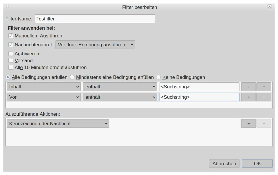

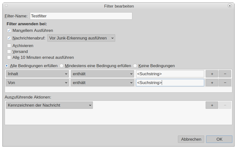

    Hallo
    wie kann man Mails filtern, die im Nachrichteninhalt den Text
    In "Wien" scheint die Sonne.
    und im Absender
    Kartoffelsuppe
    enthalten?
    Der Suchtext selbst enthält Anführungszeichen.
    Die Farbformatierung ist egal, nur hier habe ich die Suchbegriffe in rot dargestellt.
    Liebe Grüße.
  • Veteran
    • 28. Mai 2022 um 15:14
    Indem du ein Filter mit durch UND verknüpfte Bedingungen erstellst, z. B. so:
    "Alle Bedingungen" entspricht UND, "Mindestens eine Bedingung" entspricht ODER. (s. Boolesche Algebra)

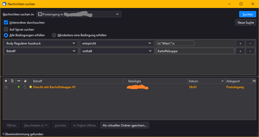

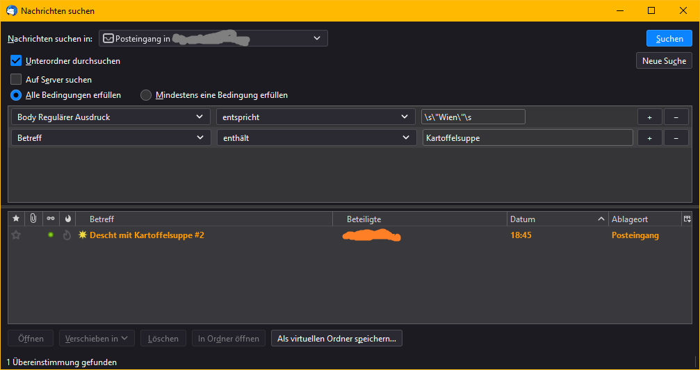

    • 28. Mai 2022 um 19:01
    Hallo Stefan,
    Suchbegriffe mit bestimmten Zeichen lassen sich über die normalen Suchfunktionen nicht finden. Es gibt aber ein Add-on namens FiltaQuilla, das es u. a. ermöglicht, mit s. g. Regex zu suchen. Damit kann man die " als zum zu suchenden Text gehörend maskieren.
    \s matcht ein Leerzeichen vor dem " und hinten ein Leerzeichen nach dem "
    \" matcht das Anführungszeichen selbst
    "Wien"-Rundfahrt wird damit dann übrigens nicht gefunden. Weil hinter "Wien" kein Leerzeichen, sondern ein - kommt.
    Aber Achtung, "Wien" ist nicht gleich „Wien“ und \" matcht nur die Anführungszeichen oben. Bei einer Rein-Text-Mail hat es bei mir funktioniert. Sende ich hingegen die Testmail in HTML formatiert ab, kommt bedingt durch die absendende App „Wien“ an und wird *nicht* gefunden.
    Solche Fälle kann man in der Regular Expression durchaus auch spezifizieren. Es kommt dann halt darauf an, was ganz genau zu finden willst.
    Die UND-Kombination zweier Kriterien haben wir Dir bei Deiner ersten Anfrage bereits erläutert und Veteran hat das in #2 noch mal ganz klar illustriert.

    • 28. Mai 2022 um 19:14
    Hallo Veteran,
    Zitat von Veteran
    Ich habe es getestet und es funktioniert so wie gewünscht in meiner TB-Version (78.14). In der Annahme, daß grundlegende Funktionen in neueren TB-Versionen nicht einfach "wegrationalisiert" werden, war die Annahme berechtigt, daß Suchbegriffe inkl. Anführungszeichen auch in TB 91 gefunden werden.
    Sorry, Du liegst richtig. Irgendwie hat das bei mir zunächst nicht geklappt. Die Funktion ist also nicht wegrationalisiert und nach wie vor auch in 91.x vorhanden. Wenn ich das gerade richtig nachvollziehe, dann ist auch an der Stelle im Suchen-Dialog relevant, ob " " oder „ “ eingegeben wird.
    Wie dem auch sei, die passende Regex findet es auf jeden Fall und auch an Stellen, die die normale Suche nicht umfasst.

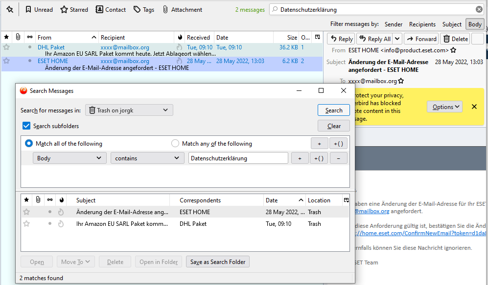

  • jorgk3
    • 5. Juni 2022 um 10:18
    Zitat von Sehvornix
    "Datenschutzerkl" wird mit einem Filter gefunden, "Datenschutzerklärung" hingegen nicht. Der Schnellfilter wiederum findet "Datenschutzerklärung" hat aber ja nicht die Möglichkeit zur UND-Verknüpfung mit weiteren Kriterien.
    Filter und Schnellfilter sollten exakt gleich funktionieren und auch QP-Text vor der Suche dekodieren. Schick mir mal die E-Mail als Anhang, dann schaue ich mal.
    Suche im href attribute von <a> tags ist nicht implementiert, siehe bug 1211128. Generell werden vor der Suche alle HTML-Elemente entfernt und der body text so ziemlich auf Rein-Text reduziert. Das ist "by design".
  • jorgk3
    • 6. Juni 2022 um 12:48
    Ich habe zwei sample messages erhalten. Für mich werden beide Nachrichten sowohl im Schnellfilter als auch bei normaler Suche gefunden:
    Das ist mit Betterbird, aber TB sollte hier genauso sein.

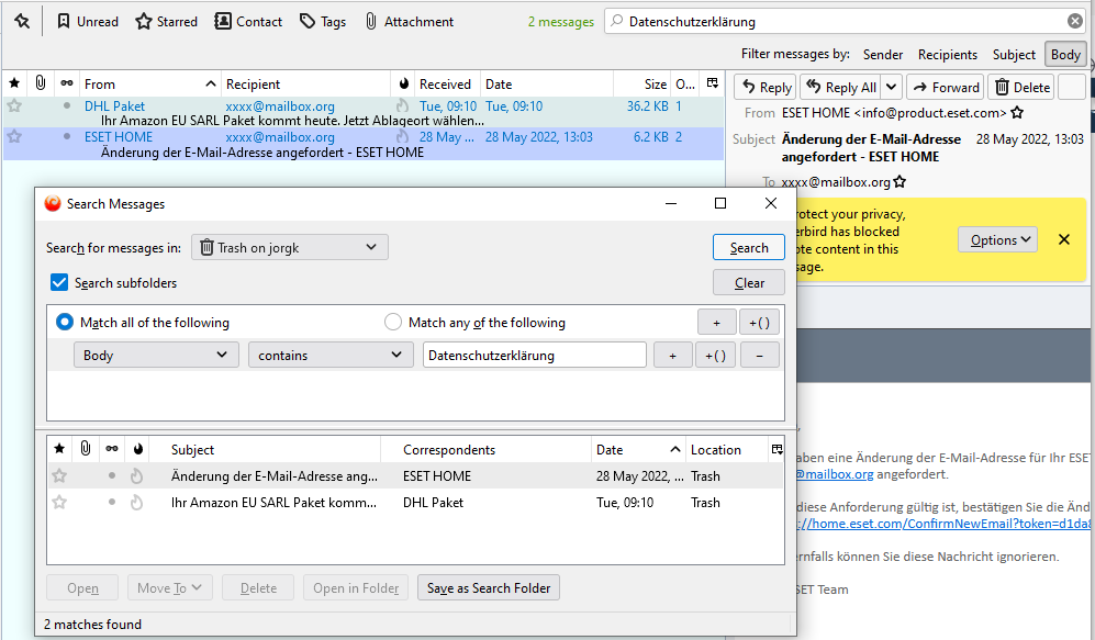

  • jorgk3
    • 6. Juni 2022 um 13:02
    Oh, ich sehe gerade, die Beschwerde war: "Suche per STRG-SHIFT-F via FiltaQuilla im Body" - tja, mal wieder ein Add-on-Problem. Die Beschwerde solltest Du an den Autor richten, RealRaven, er hier.
    Und das hier:
    Trefferliste über den Filter und Darstellung der Ergebnisse als Liste:
    Ergebnis: die DHL-Mail wird nicht gefunden, nur [B] wird gefunden.
    Verstehe ich nicht. Was ist "Darstellung der Ergebnisse als Liste"? Ist das auch eine Add-on Funktion? Oder geht das vielleicht nur, wenn globale Suche (hust, hust, ;() angeschaltet ist?
  • jorgk3
    • 6. Juni 2022 um 13:03
    Zitat von Sehvornix
    Wenn ich dort die Suche nehme, fehlen die beiden Mails, genauso wie in Thunderbird.
    Also, bei mir geht es, ich kenne auch den Code, Filter und Schnellfilter nutzen denselben Code. Schalte mal alle kaputten Add-ons ab.
    UPDATE: Ich bin total verwirrt, Du schriebst selbst in Deinem PDF:
    Suche per STRG-SHIFT-F im Inhalt:
    Ergebnis: wie Schnellfilter, beide, [A] und [B] werden gefunden.
    Das sage ich doch, Du schreibst aber: Wenn ich dort die Suche nehme, fehlen die beiden Mails, genauso wie in Thunderbird.

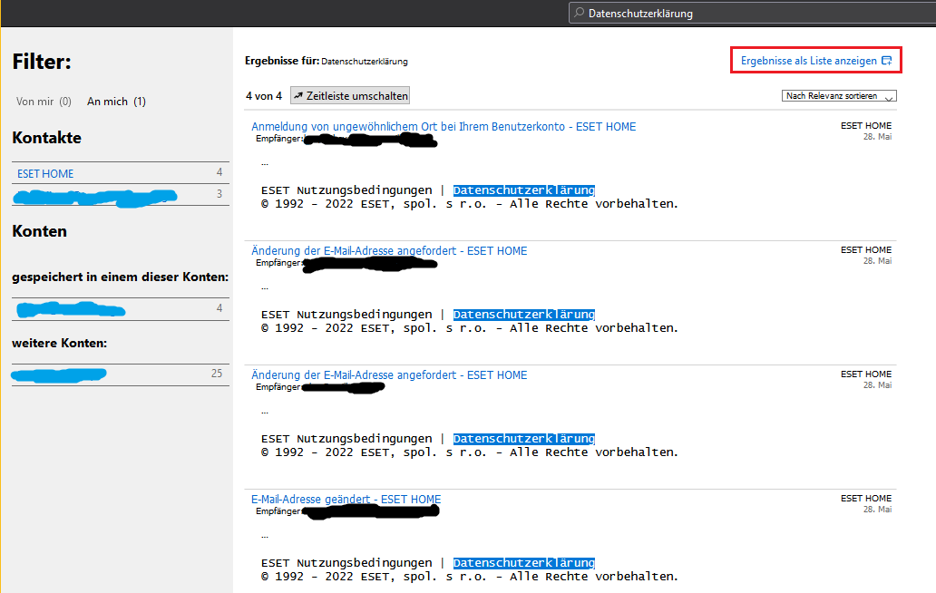

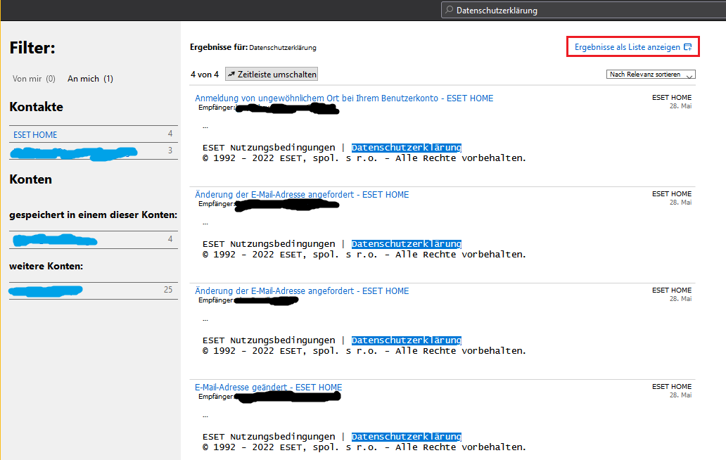

    • 6. Juni 2022 um 13:15
    Wir können das Add-on gerne außen vor lassen. Habe das einzige Add-on FiltaQuilla nun deinstalliert.
    Ich trage also den Suchbegriff in das Suchfeld ein (nicht den Schnellfilter):
    Das Ergebnis wird zunächst etwas unhandlich aufbereitet angeliefert:
    Aber es ist schon ersichtlich, dass nicht alle Mails gefunden werden, die es finden müsste.
    Dann wechsel ich auf die Darstellung als Liste, und die habe ich Dir mittels Screenshots zukommen lassen. Das sind Funktionen von Thunderbird. Nix mit Add-on.
    Nach wie vor eine Divergenz zwischen Suche und Schnellfilter.
    Edit: 'Globale Suche und Nachrichtenindizierung' ist aktiviert. Wieso? Hätte das einen Einfluss auf die Qualität der Suchergebnisse?
  • jorgk3
    • 6. Juni 2022 um 13:43
    Also, wenn ich es richtig sehe, sieht es so aus:
    • Schnellfilter (Ctrl+Shift+K) und reguläre Suche (Ctrl+Shift+F) funktionieren gleich richtig.
    • Was FiltaQuilla macht, will ich gar nicht wissen.
    • Globale Suche, Gloda, (Ctrl+K), die total anderer Code ist als Schnellfilter und reguläre Suche, hat Probleme. Das Anzeigen als Liste ist eine Funktion der globalen Suche.
    Normalerweise benutze ich Gloda nicht. Ich habe mal die zwei Nachrichten in ein Profil importiert, wo ich Gloda doch benutze. Nur die von ESET wir über "Datenschutzerklärung" per Gloda gefunden, nicht die von DHL mit Datenschutzerkl=C3=A4rung.
    Das ganze ist also ein Problem von Gloda und nicht (Schnell-)Filter oder regulärer Suche. Gloda wurde von jemandem geschrieben, der lange aus dem Projekt weg ist. Keiner versteht den Code und daher wird er auch nicht gewartet und Fehler werden nicht behoben. Offenbar ist der Fehler:
    Gloda doesn't find words in QP-encoded body with non-ASCII characters, like German umlauts.
    Siehe UPDATE: Gloda doesn't index S/MIME signed messages
    Du kannst ja mal einen Bug auf https://bugzilla.mozilla.org/ aufmachen und die DHL-E-Mail als Beispiel. Ich habe mal geguckt, https://mzl.la/3mj6v1x, aber nichts gefunden. Es ist wahrscheinlich, dass ein solcher Bug schon existiert.
    UPDATE: Warte mal, die DHL-Nachricht ist signed, daher wird der Inhalt nicht gefunden, so ähnlich wie dieser Bug: https://bugzilla.mozilla.org/show_bug.cgi?id=1620773.
    UPDATE2: Du kannst mal probieren, ob es besser geht, wenn Du in BB diese Option anschaltest:
    Verschlüsselte Nachrichten durchsuchbar machen (speichert entschlüsselte Kopie lokal)
    Dazu müsstest Du aber den Gloda-Index löschen und neu bauen, oder die Nachricht in ein neues Profil importieren.
