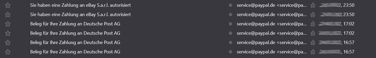

    Seit meinem heutigen Start von Thunderbird (102.4.2 (32-Bit)) sind alle E-Mails eines Pop3-Posteingangs plötzlich bis zu 8-fach vorhanden, mindestens jedoch 4-fach.
    Das Problem hat mit der 'popstate.dat' des Kontos zu tun. Zunächst solltest du mal mitteilen, ob für das Konto '[x] Nachricht auf dem Server belassen' aktiviert ist.
    Hallo, das ist nicht der Fall. Die E-Mails bleiben nicht auf dem Server und wurden nur ein mal heruntergeladen. Das Problem kann also nicht durch mehrmaliges Herunterladen entstanden sein.
    Zitat von erstepost
    das hilft mir leider noch nicht bei dem Problem der nun mehrfach vorhandenden E-Mails.
    Konntest du verifizieren, dass die Mails tatsächlich mehrfach vorhanden sind und nicht etwa nur der Index "einen Schlag weg" hat und die Anzeige falsch ist?
    Ja sind mehrfach vorhanden. Datum identisch, Inhalt und Anhänge sind auch mehrfach vorhanden, also exakt die gleichen E-Mails mehrfach.
    Hast du es auf dem Server über das Webinterface kontrolliert?
    Denkbar wäre, daß das Löschen auf dem Server aus irgend einem Grund nicht ausgeführt wird.
    Was enthält die 'popstate.dat'? Wenn keine Aktionen mehr ausstehen, sollte sie nur folgendes enthalten:[box]
    # POP3 State File
    # This is a generated file! Do not edit.[/box]

    @Veteran
    In einer weiteren Zeile der popstate.dat steht noch der Servername.
    Wie gesagt, es sind viele Jahre alte E-Mails, die schön längst nur noch in meinem lokalen Profil existieren. Auf dem Webinterface habe ich geschaut, alles leer bis auf 2 korrekterweise gefilterten Spam-E-Mails.
    Das ist ungewöhnlich – findest du auch in den anderen Konten den Servernamen in der 'popstate.dat'? Ich kann es leider nicht nachvollziehen, da ich TB 91.13 unter Linux verwende.
    Fall nein – dann bei beendetem TB die Datei 'popstate.dat' löschen und nach dem Start kontrollieren. (Sie wird automatisch wieder angelegt.)
    Ok, kannst du mal die ersten 6 Zeilen aus dem Quelltext (Strg + U) von zwei doppelten Mails zum Vergleich zeigen? Z. B.:
    From - Sat May  7 21:48:28 2016
    X-Account-Key: account3
    X-UIDL: 00001e4f5204fce3
    X-Mozilla-Status: 1001
    X-Mozilla-Status2: 00000000
    X-Mozilla-Keys:

    Zitat von Veteran
    Der Servername ist bei jedem Konto noch angeführt. Ich vergaß allerdings zu erwähnen, dass es mit Sternchen davor steht, also:
    *securepop.[Server]  [E-Mail-Adresse]

    Ist bei den E-Mails identisch und sieht so aus:
    Aktuelle Mail:
    From - Thu Nov  3 22:43:30 2022
    X-Mozilla-Status: 0001
    X-Mozilla-Keys:                                                                                 X-Account-Key: account2
    X-UIDL: 1169657538.21896
    Mail von 2020:
    From - Mon May 11 19:04:31 2020
    X-Mozilla-Status2: 10000000
    X-UIDL: 1169657538.17516
    Mail von 2012 (X-UIDL-Header und Account Key fehlen)
    From - Mon Jan 01 01:03:51 1601
    X-Mozilla-Status: 0011
    X-Mozilla-Keys:
    Das ist hier auch der Fall, wenn noch Aktionen mit dem Server ausstehen. Nach einem erfolgreichen Download verschwindet diese Zeile allerdings und es bleiben nur die o. g. übrig (zumindest in meiner Version von TB mit nur einem Konto). Gut – vergessen wir mal die 'popstate.dat'.
    Bei den Headern ging es mir darum, ob sie bei den doppelten Mails identisch sind (der Zeitstempel in der ersten Zeile und der X-UIDL-Header). Der Zeitstempel wird beim Herunterladen aktualisiert und der X-UIDL-Header neu generiert.
    Der Zeitstempel im dritten Beispiel ist völlig daneben:
    und der fehlende X-UIDL-Header deuten auf eine defekte Datenbasis hin. Hast du den/die Ordner mal 'Reparieren' lassen? Vor weiteren Aktionen bitte unbedingt das Profil sichern!

    Ja die Header sind bei den mehrfachen Mails identisch.
    "Reparieren" habe ich probiert, das hat nichts geändert.
    Dass der Zeitstempel beim dritten Beispiel nicht stimmt, ist mir auch schon aufgefallen. Weiß nicht woher das kam. Vielleicht noch aus der Übernahme aus einem alten Profil.
    Wenn keiner sonst einen Lösungsvorschlag hat, werde ich mir wohl die Zeit nehmen müssen und die mehrfach vorhandenen E-Mails manuell löschen und die Profildatei dann anders abspeichern. Obowohl ich schon letztes Jahr einige zusammengefasste Konten wieder getrennt hatte, ist auch noch der Ordner "Lokale Ordner" vorhanden aber das ist eine andere Baustelle.
    Ok – da nach eigenen Angaben kein mehrfacher Download stattgefunden haben kann, muß die Vervielfachung lokal erfolgt sein. Du hast es am 2022-11-16 bemerkt – was ist in der Zeit davor geschehen, was ist an den Einstellungen verändert worden?
    Da es nur ein Konto betrifft: Kannst du entsprechende Filter für dieses Konto ausschließen?
    Zitat von erstepost
    Obowohl ich schon letztes Jahr einige zusammengefasste Konten wieder getrennt hatte, …
    Was verstehst du unter 'zusammengefaßte Konten'? Virtuelle Ordner oder das Verändern der Speicherorte unter 'Konten-Einstellungen'? Letzteres ist bei mir und einem Bekannten die Regel und funktioniert problemlos.
    Mein Vorschlag zum manuellen Bereinigen des Kontos:
    – einen Backup-Ordner unter 'Lokale Ordner' anlegen
    – die komplette Ordnerstruktur de betroffenen Kontos dorthin kopieren
    – alle Mails in den Ursprungsordnern löschen, alle Ordner 'Reparieren' lassen und den Cache löschen (Shift + Strg + Entf)
    – die Mails ohne die Duplikate zurück kopieren
    – nach Neustart testen
    Viel Erfolg!
