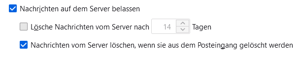

    Gerade räumte ich im GMX-Free-Postfach auf und stellte ein merkwürdiges Verhalten/ Problem fest:
    Meine Emails werden ordnungsgemäß durch TB abgeholt, sie landen im Posteingang (POP-Zugang, Emails werden bei Löschen aus dem Posteingang vom Server gelöscht)
    Archiviere ich sie dann in den entsprechenden Archiv-Ordner, werden die Emails aus dem Posteingang entfernt, aber im Onlinepostfach (Webzugriff) NICHT gelöscht.
    Erst, wenn ich sie im Archivordner lösche, werden sie auch online aus dem POP-Account entfernt.
    Update:
    Auch wenn ich das Archiv als lokalen Ordner anlege und die Emails dann archivieren lasse, werden sie nach dem Abgleich mit dem Webpostfach dort NICHT gelöscht!
    dito: Erst, wenn ich sie im lokalen Archivordner lösche, werden sie auch online aus dem POP-Account entfernt.
    Das ergibt keinen Sinn, denn Archivieren bedeutet ja, aus dem aktiven Postfach-Speicher entfernen und für ewig ablegen, weil Online-Speicherplatz endlich ist.
    Gehört der Archiv-Ordner (als Standardordner von TB, nix geändert) mit zum POP-Postfachspeicher??
    Oder funktioniert da was nicht korrekt?
    Denn wäre dem tatsächlich so:
    Im Archiv habe ich schon tausende alte Emails, welche - verständlicherweise - nicht im Onlinepostfach auffindbar sind und es auch sprengen würden.
    Diese müssten ja konsequenterweise wieder rückwärts ins Onlinepostfach synchronisiert werden; dies funktioniert nicht.
    VG
    Knaeusi
    TB 91.3.2 (64-Bit)
    Win10 21H2 aktuell
    2 Mal editiert, zuletzt von Knaeusi (5. Dezember 2021 um 12:53) aus folgendem Grund: Update

    Meine Antworten siehe unten.
    Zitat von Susi to visit
    Ich werde aus deiner Beschreibung nicht schlau.
    Demnach sind die E-Mails vom Server gelöscht.
    So soll es normalerweise sein: Emails verbleiben auf dem Server (Einstellung im TB), erst, wenn ich sie aus dem Posteingang lösche, sollen sie auch im Webpostfach gelöscht werden (Einstellung im TB).
    Wo kommen die zu löschenden E-Mails denn plötzlich her? Die waren doch gemäß deiner Aussage bereits gelöscht.
    Nicht ganz so: TB holt die Emails ab, ich sehe sie im Posteingang. Schaue ich ins Webpostfach, sind sie noch da. Also ok.
    Archiviere ich sie, werden sie aus dem Posteingang ins Archiv verschoben. Damit müsste sie TB eigentlich im Webpostfach löschen.
    Dort sind sie aber noch vorhanden!
    Das heißt also, Im Posteingang löschen ist für TB etwas anderes als vom Posteingang ins Archiv verschieben - das ist nicht korrekt.
    Das darf nicht sein, weil dann wird mein Webpostfach irgendwann zu voll - dafür archiviere ich ja!
    Meiner Meinung nach müsste TB auch die ins Archiv geschobenen Mails im Webpostfach löschen! Und lokal tut er es ja auch.
    Hier verstehe ich das "auch wenn" nicht. Denn wenn es wirklich ein POP-Konto ist, dann hast du eh nur lokale Ordner.
    Ich habe hier alternativ die zweite Archiv-Option von TB genutzt, nämlich "anderer Ordner", und nicht den Standard-Archiv-Ordner.
    Allerdings tritt hier das Problem genau so auf.
      • 6,73 kB
      • 607 × 116

    Gut, jetzt verstehe ich etwas besser. Du hast eingestellt, dass die E-Mails bis zum Löschen aus dem lokalen Posteingang auf dem Server verbleiben sollen. Ich hatte gedacht, du würdest, wie es Standardeinstellung ist, die E-Mails gleich beim Abholen löschen, aus dem Posteingang des Servers.
    So wie du es machst, ist es grundsätzlich erlaubt. Es macht aber hin und wieder Schwierigkeiten, wie man an einigen Beiträgen hier im Forum sieht. POP ist auch nicht das empfohlene Protokoll dafür. Das hat etwas von halb schwanger sein.
    Für solche Fälle ist IMAP das bessere Protokoll, insbesondere wenn man mit weiteren Geräten (z.B. dem Smartphone) auch auf diese E-Mails zugreifen möchte. Gibt es einen Grund, aus dem du POP verwendest?
