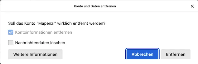

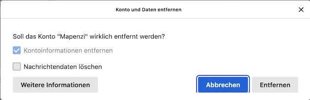

    Ich würde vor jeglicher Manipulation zunächst eine Sicherungskopie des kompletten Profilordners machen, falls irgend was doch in die Hose geht.`
    Statt die Datei INBOX zu erneuern, würde ich das komplette IMAP Konto entfernen über Konten-Einstellungen > links das betreffende Konto markieren. Dann links unten Konten-Aktionen aufklappen und auf "Konto entfernen" klicken.
    Im folgenden Dialogfenster keinen Haken setzen vor "Nachrichtendateien löschen"
    Danach das Konto wieder als IMAP-Konto neu einrichten.
    Dabei wird im Profilordner im Ordner "ImapMail" ein neuer Kontenordner "imap.gmx-1.de" erstellt, in dem nun die Nachrichten des Kontos gespeichert werden.
    Der alte Kontenordner "imap.gmx.de" besteht weiterhin, wird aber nicht mehr benutzt. Wenn das neu eingerichtet Konto einwandfrei funktioniert, könnte man den alten Kontenordner imap.gmx.de" entfernen.

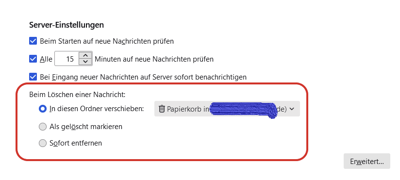

    • 17. Dezember 2021 um 15:11
    Zitat von Knaeusi
    Man könnte doch gelöschte Emails einfach gleich in eine MBOX-Datei Papierkorb schieben.
    warum stellst das dann nicht einfach so ein?

    schlingo
    Es ist genau so eingestellt!
