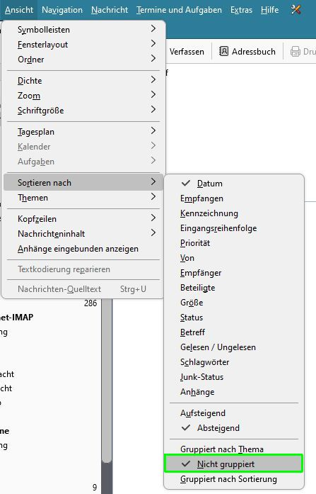

    immer wieder erschrecke ich, dass (angeblich) mails fehlen.
    Der Grund: Sie sind versteckt und es wird nur ein mail zu dem Thema angezeigt.
    Kann man dies Thema-Option ganz ausschalten?
    • 8. Dezember 2022 um 17:05

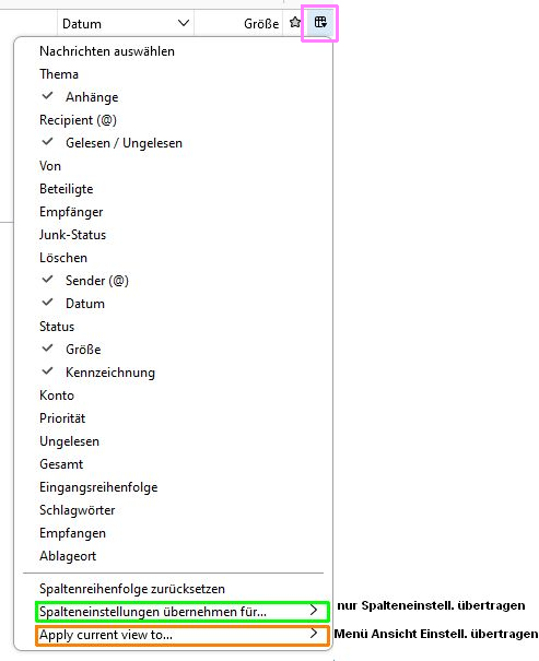

    als Versuch, mit Menü -> Ansicht -> Sortieren nach -> Nicht gruppiert anhaken
    Wenn das mit einem Ordner gemacht wurde, kann die Ansicht auch mit der Spalteneinstellung Übertragen werden.
    2 Mal editiert, zuletzt von Bastler (8. Dezember 2022 um 17:50) aus folgendem Grund: Zusatz
    • 8. Dezember 2022 um 17:50
    als Versuch
    das hilft aber nicht dabei
    Siehe dazu z.B. hier.
    • 8. Dezember 2022 um 18:18
    Das ist (soviel ich weiß) gut für zukünftige Ordner / Konten, aber nicht eine Umwandlung des Bestands.
    • 8. Dezember 2022 um 21:56
    korrekt, aber so habe ich den Fragesteller verstanden.
    Ich dachte auch an den Bestand, denn da fiel es mir auf.
