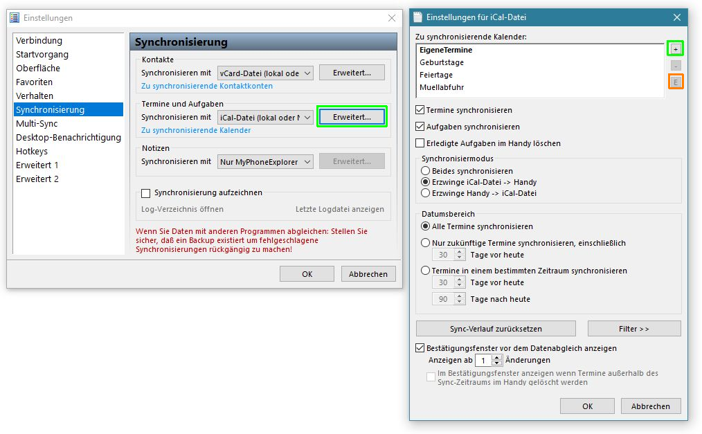

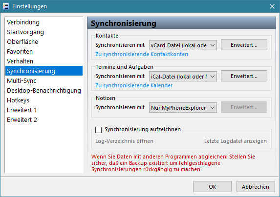

    • 27. Dezember 2022 um 16:10
    Zitat von engineer
    Die Frage ist aber WIE muss man das einstellen?
    Da ich alle Kalender (auch im TB) als Lokal auf der Platte gespeicherte .ics Dateien vorliegen habe,
    füge ich im MPE mit [+] den genau gleich benannten Kalender hinzu und verweise im Dialog auf den Speicherort des Kalenders.ics
    Mit dem kleinen Button [E] kann für ein markierten Kalender der zuvor genannte Dialog im Nachgang bearbeitet werden.
    Für diese Art der Synchronisation, brauche ich auch nicht im TB die mpe-addin.xpi
    Ich habe keinen Kalender in irgendeiner Cloud liegen, noch gibt es TB interne lokale Kalender.
    Daher kann ich nicht berichten, wie mit denen zu verfahren ist.
