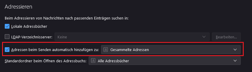

    Hallo Ottomane,
    beim Verfassen einer neuen Mail nimmt Thunderbird die Vorschläge für 'An' aus den Adressbüchern. Ohne eigene Initiative gibt es standardmäßig zwei davon: ein 'Persönliches Adressbuch' und 'Gesammelte Adressen'. In letzteres trägt Thunderbird von sich aus sämtliche Mailadressen ein, derer es bei der Nutzung (senden) gewahr wird. Da kommen über die Zeit eine Menge Einträge zusammen, die vielleicht nie ein echter Kontakt geworden sind. Ich könnte mir vorstellen, dass da Dein Problem liegt. Die Lösung besteht jedenfalls darin, entweder wie Veteran vorschlägt, die Adressbücher nicht zur halbautomatischen Adressierung heranzuziehen oder - das wäre meine Idee dazu - die Adressbücher auf alte nicht gewünschte oder nicht mehr benötigte Einträge zu kontrollieren und diese einzeln zu löschen.
    Möchte man lediglich, dass Thunderbird nicht mehr jede Mailadresse wie ein Staubsauger beim Senden in 'Gesammelte Adressen' einträgt, genügt es, den zweiten Haken zu entfernen.
    Dann bleibt der Komfort beim Lostippen in 'An' dahingehend erhalten, dass weiterhin reguläre Kontakte als Adressat vorgeschlagen werden.
