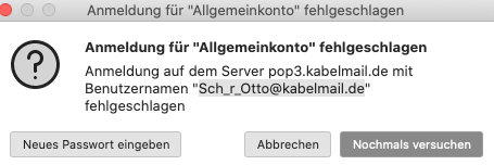

    Hallo, seit heute kommt wieder ständig eine Fehlermeldung, die nicht stimmt - ich kann mich ganz normal mit meinem Passwort anmelden. Die Meldung erscheint auch mehrfach gleichzeitig auf der Email-Seite und muss jeweils einzeln mit "Abbrechen" weggeklickt werden, was sehr läöstig ist. Wie kann ich das abstellen?

    Nachtrag: Die Meldung erscheint nicht nur in Thunderbird, sondern auch im Firefox, aber nicht so häufig - wie ist das möglich?

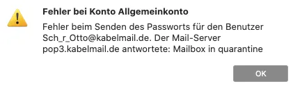

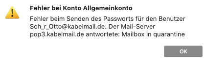

    Es kommt jetzt eine neue Meldung:
  • Veteran
    Guest
    • January 29, 2023 at 11:16 AM
    Alles zusammengenommen ergibt für mich:[box]
    "seit heute kommt wieder ständig eine Fehlermeldung, die nicht stimmt - ich kann mich ganz normal mit meinem Passwort anmelden."
    "Die Meldung erscheint nicht nur in Thunderbird, sondern auch im Firefox, aber nicht so häufig"
    "Die blöde Maske erscheint auf jedem Programm, auch bei den Fotos usw."
    "Es kommt jetzt eine neue Meldung: … Mailbox in quarantine"[/box]
    Irgend etwas (außer TB) versucht sich an 'pop3.kapelmail.de' erfolglos anzumelden – daraufhin hat Vodafone jetzt die Mailbox gesperrt.
    Du solltest dringend deinen Rechner überprüfen, wer dafür verantwortlich ist!

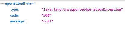

    Ich habe versucht, Vodafone über "Mein Vodafone" zu erreichen. Zuerst hieß es, "Es ist ein Fehler aufgetreten", dann wurde der Einlogg-Balken wieder aktiviert, und dann kam eine obscure Fehlermeldung:
