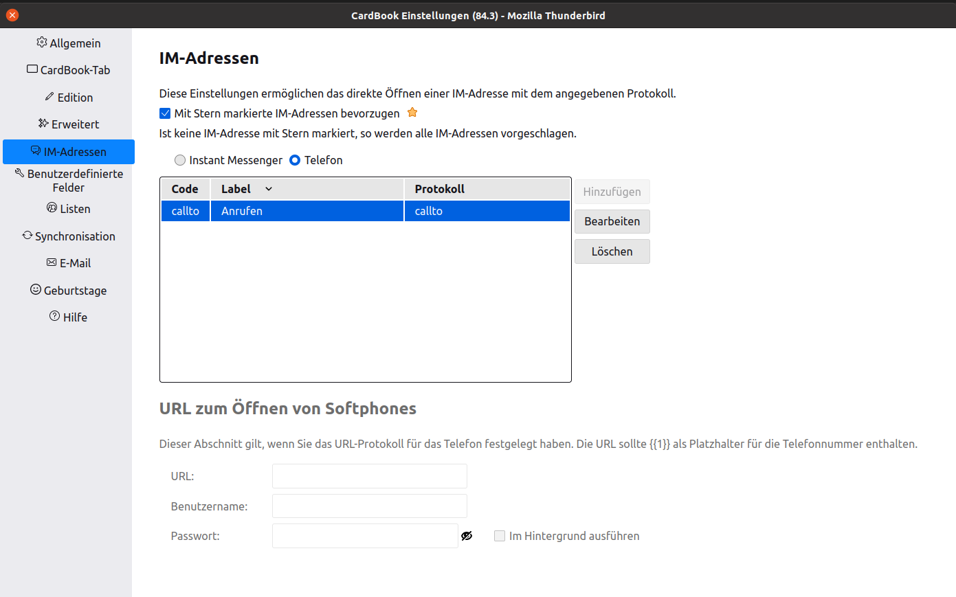

    Hallo Tischler,
    was steht bei Dir in den Einstellungen von Cardbook unter:
    IM-Adressen -> Telefon
    Bei mir ist dort das callto-Protokoll definiert:
    Welches Programm zum Öffnen von callto-Adressen verwendet wird, findest Du in den Einstellungen von Thunderbird unter
    Dateien & Anhänge
