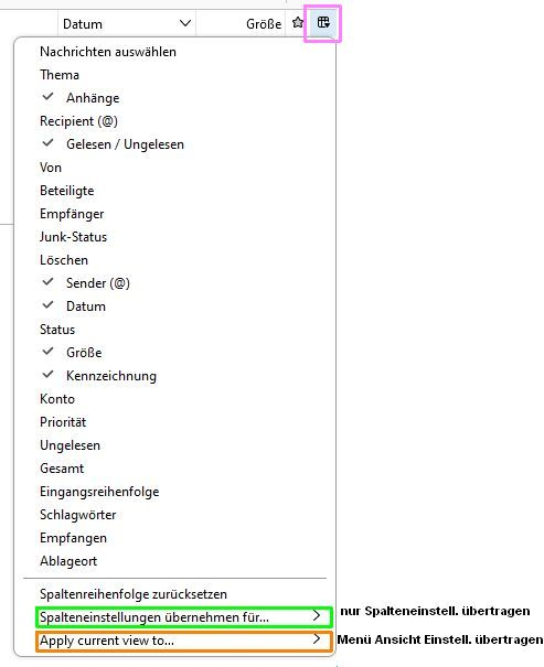

    Bezüglich Spalten und auch ein Teil der Einstellungen aus Ansicht, kann wie folgt von der Einstellung eines Musters übertagen werden.
    Das hilft mir schon ein wenig weiter.
