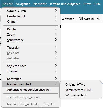

    Hallo, habe eine Email bekommen, bei der Images eingebettet sind. Die Images sind base64 Images. Bei Ansicht Nachrichteninhalt Reiner Text erscheint ein Link pro Image:
    [cid:9e83JHHJG-87KHJG876-HURE676-HGZG7566]
    Beim anklicken wird gefragt, mit welchem Programm öffnen.
    Bei Ansicht Nachrichteninhalt Vereinfachtes HTML werden die Images in der Email angezeigt.

    öffne einmal die Mail im Reintext, nicht HTML. Wie wird dann ein Bild angezeigt? Ist es dann greifbar zum Löschen?

    default ist die Ansicht auf Text. Damit erscheint ein Link pro Image:
    Wenn in Windows Fotoanzeige, dann ist dort möglich "Speicherort öffnen".
    \AppData\Local\Temp\pid-2196
    Bei jedem Klick auf den Link in der Emai wird das Image dort erneut gespeichert und bleibt dort gespeichert.
    Das Image dort löschen löscht nicht das Image in der Email.
    In der Email bestehen im Kontextmenü keine Möglichkeiten zum löschen.
    Text:
    - Alles auswählen
    - Link-Adresse kopieren
    - Ziel speichern unter...
    - Betrugsversuch melden...
    Vereinfachtes HTML / original HTML:
    - Alles auswählen
    - Grafik kopieren
    - Grafik speichern unter...
