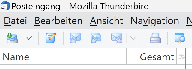

    Hallo zusammen !
    In "Symbolleiste anpassen" läßt sich zwar das Häkchen bei "Titelleiste" entfernen, verschwinden tut sie aber trotzdem nicht.
    Ich bin ratlos, daher würde ich mich freuen, wenn mir jemand weiterhelfen könnte.

    In welchem Fenster bist du eigentlich? Die Titelleiste lässt sich nur im Hauptfenster mit der Nachrichtenliste ausblenden. Wenn du im Verfassen-Fenster bist – die Titelleiste des Verfassen-Fensters lässt sich nicht ausblenden.

    Es geht um das Hauptfenster. Dort gehe ich auf "Symbolleiste anpassen". Der Haken lasst sich löschen, doch die Titelleiste bleibt.

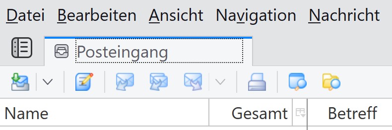

    Noch ein letzter Versuch – zumindest für heute. :-) Gehe mal in den Konfigurationseditor:
    Extras --> Einstellungen --> Allgemein und dann ganz hinunter scrollen. Klicke auf die Schaltfläche Konfiguration bearbeiten… Gib dann im Fenster des Konfigurationseditors mail.tabs.drawInTitlebar in das Suchen-Feld ein. Thunderbird springt jetzt zu dieser Einstellung. Falls der Wert auf false steht, setze ihn per Doppelklick auf true und teste.

    Habe gerade getestet, auch nach dem Setzen der in Beitrag #13 von mir erwähnten Einstellung auf false lässt sich die Titelleiste ausblenden.

    Aumag Schaue mal im Konfigurationseditor nach, auf welchem Wert die Einstellung mail.tabs.autoHide steht. Wenn sie auf true steht, setze sie auf false. Die obengenannte Einstellung mail.tabs.drawInTitlebar sollte auf true bleiben.
