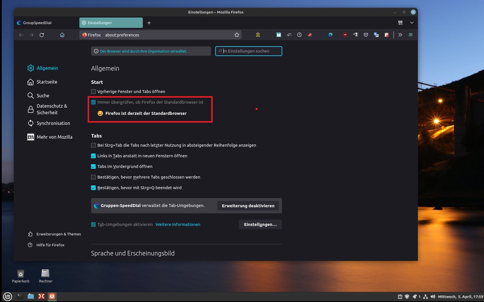

    • 5. April 2023 um 17:58
    Zitat von Veteran
    dort gibt es tatsächlich einen Browser 'Chromium' – und nicht nur unter Ubuntu!
    ... in einer Linux-Mint-VM ist "Chromium" auch installiert und der Firefox natürlich. Und wenn ich dann einen Link in einer Mail anklicke, so öffnet sich der Firefox, weil der als Standardanwendung gesetzt ist.
    Wenn ich mich nicht täusche so ist unter Linux-Mint "Chromium" vorinstalliert, kann mich aber auch täuschen, habe die VM sehr lange nicht mehr angefasst.
