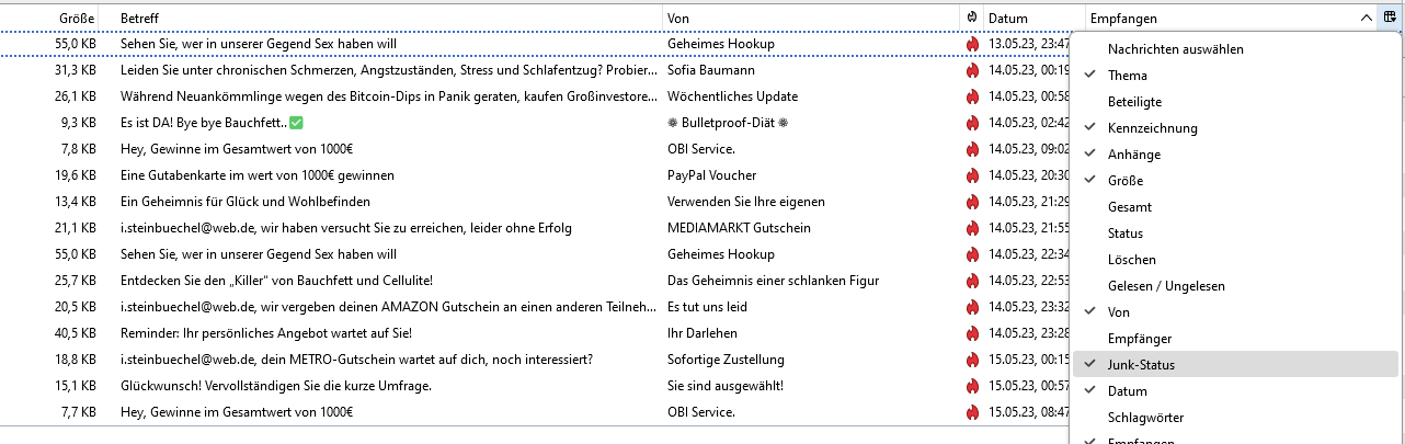

    geschätzte 95% meines E-Mail-Aufkommens ist Spam. Ich suche daher eine Funktion, mit der ich die heruntergeladenen Kopfzeilen zum Löschen auswählen kann, ohne daß ich durch Auswahl z. B. der untersten (oder obersten) E-Mail diese direkt herunterlade. Es müßte dazu quasi unterschieden werden zwischen
    1. "auf eine Kopfzeile klicken" (nur zur Auswahl der E-Mail, z. B. um sie zu löschen)
    und
    2. "auf eine Kopfzeile klicken und mit 'Return' bestätigen" (um die Mail zu öffnen).
    Jedesmal, wenn ich eine Spam-Nachricht ungewollt herunterlade, gibt das dem Spammer potentiell ein Feedback für sein erfolgreiches Spamming. Das gilt es imho zu vermeiden. Deshalb schlage ich eine Implementation der meinerseits vorgeschlagenen Funktionalität (Öffnen der ausgewählten E-Mail erst per Return-Taste) vor.
    Beste Grüße
    rumbero

    Ok, vielen Dank für den Hinweis. :) Wenn ich auf eines der Junkmail-Icons klicke, wird die entsprechende E-Mail als "gelesen" registriert. Wäre nun interessant zu wissen, ob sie damit auch heruntergeladen wird, solange ich online bin.
    Ansonsten passiert nichts, trotz roter Spam-Icons. Vermutlich muß ich nun eine Aktion mit jener Markierung verknüpfen. :/ Mal schauen, wie das geht.

    Vielleicht kannst Du mir noch verraten, wie ich den Spamfilter dazu bringe, die als Spam erkannten bzw. als solcher markierten E-Mails in den Junk-Ordner zu befördern? Bislang habe ich dazu trotz mehrfacher Suche keine konkreten Informationen gefunden (oder ich habe sie übersehen). :/
    • 15. Mai 2023 um 15:27
    • Hilfreichste Antwort
    Hmm, ich habe den gar nicht in Betrieb,
    aber unter Konten-Einstellungen -> links [tmdekeyboard]Junk-Filter[/tmdekeyboard] anklicken -> rechts umfangreiche Einstellungen. Muss zu jedem Konto separat konfiguriert werden wobei ganz unten einige Globale Vorgaben möglich sind.
    Wichtig, zum generellen Scharfstellen ganz oben den Haken setzen.
  • rumbero
    20
    13. Nov. 2005
    • 15. Mai 2023 um 15:54
    aber unter Konten-Einstellungen -> links Junk-Filter anklicken -> rechts umfangreiche Einstellungen
    Vielen Dank auch hierfür, Bastler. Auch dies klappt jetzt! :) :thumbup:
