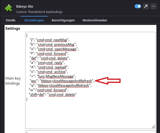

    bin begeisterter TB Neu-USER, aber verzweifle beim Thema "Close on Escape"...wer kann helfen (habe nur "EndUser Skills" und kann mit gut gemeinten Programmierungs-Hinweisen nur wenig anfangen...)
    Also konkret: was muss ich tun, um eine geöffnete Mail ganz simpel mit der "Escape-Taste" schliessen zu können?

    Hallo und erst einmal herzlich willkommen hier im Forum.
    Das AddOn "tbkeys-lite" kann dir behilflich sein
    tbkeys-lite
    Custom Thunderbird keybindings This add-on is a follow on to Keyconfig which is no longer supported. It is aimed at power users. Please look at the GitHub…
    addons.thunderbird.net
    Füge in den Settings diese Zeile ein:
    "esc": "tbkeys:closeMessageAndRefresh"
    Hier meine persönlichen Tastenkombinationen
  • AndreasVaupunkt 22. Mai 2023 um 16:26
  • AndreasVaupunkt
    22. Mai. 2023
    • 22. Mai 2023 um 16:28
    :thumbsup: Danke (v.a. auch für die Anleitung!) - hat super geklappt!
