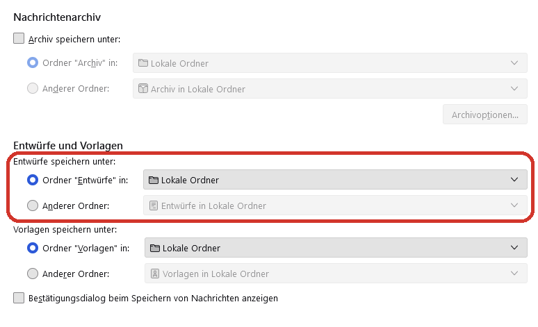

    Welcher Ordner ist bei dem betroffenen Konto für die Entwürfe eingestellt?
    Als Entwurfsordner habe ich den vom Mail-Provider vorgeschlagenen IMAP-Ordner gewählt.
    Ich habe das gerade mal geändert. Das behebt den Fehler aber nicht.

    • 10. Juni 2023 um 17:35
    das ist ok.
