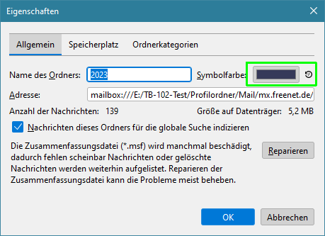

    Wie kann ich einen Ordner einzeln anders einfärben. Damit meine ich nicht den Rand, sondern die Fläche des Ordners. Zur Erinnerung: Ich verwende "Monterail Full Dark" theme, derzeit sind alle "normalen" Ordner türkis eingefärbt.
    Für TB 102.13.0 auf die Schnelle, über Rechtsklick -> Eigenschaften. Wenn es mehr sein soll, muss eine CSS Lösung her.
    Die gibt es für dieses abgestandene Stück Software (78.x) nicht, das müsste mit einer Erweiterung gemacht werden, das per CSS zu ändern ist erst ab Thunderbird 115.x möglich.
