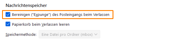

    Wenn bei IMAP Konten der Haken zu Bereinigen ("Expunge") des Posteingangs beim Verlassen gesetzt ist
    und ein Kontenabruf gemacht wurde, hängen alle TB bei Beenden bis zu 90s, bevor TB verschwindet.
    Das Ganze geschieht auch jeweils im Fehlerbehebungsmodus.
    Wichtig dabei: jeweils aus dem TB Menü -> Beenden oder Hamburger -> Beenden, nicht über das Windows-Fenster Kreuz.
    Ist der Haken ("Expunge") nicht gesetzt und komprimiere die Posteingänge nach Abruf manuell
    über den Button, wird das Beenden incl. Papierkorb leeren nicht verzögert, normal fix.

    Jetzt habe ich Deine Einstellung mal in TB 115.0.1 für ein IMAP-Konto konfiguriert und ungefähr 350 Mails vom Posteingang gelöscht und Thunderbird dann beendet. Effekt war, das Thunderbird-Fenster hat sich zwar sofort geschlossen, aber das Icon im Systemtray blieb noch ca. weitere 10 Sekunden stehen. Im Taskmanager war Thunderbird noch wesentlich länger, ca. 45 Sekunden, zu sehen.
    Wiederholung mit Menü - Beenden bzw. Hamburger - Beenden: Bevor ich das jetzt testen kann, steht Thunderbird schon seit Minuten auf 'Der Ordner "Posteingang" wird aktualisiert' und 'Nachricht 335 von 347 in Posteingang wird heruntergeladen'. Das ging auch bisher oft nicht so schnell, wenn auch unbemerkt, aber jetzt insgesamt länger als 10 Minuten. Dann, Hamburger - Beenden .. nichts tut sich .. ich frag mich schon, ob ich den Button geklickt oder haluziniert habe .. noch mal Hamburger - Beenden .. es dauert vom ersten Klick mindestens 2 Minuten, bis Thunderbird etwas unvermittelt schließt.
    Ohne Expunge beim Verlassen: Hamburger - Beenden und .. ist sofort geschlossen, auch keine verbliebenen Tasks im Taskmanager.
