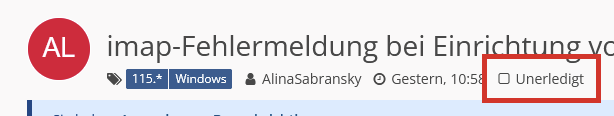

    Noch eine kleine Bitte: bitte markiere das Thema doch als erledigt, indem Du oben in das Kästchen neben Unerledigt doppelklickst.
