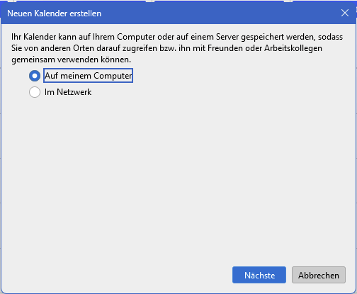

    ich habe ausgewählt, dass der Kalender 'Auf meinem Computer' gespeichert werden soll. Wo sehe ich das den nun? Finde auf der Festplatte keine Dateien die auf Kalender schließen lassen.
    ok, das ist gut.

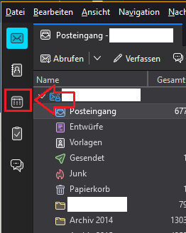

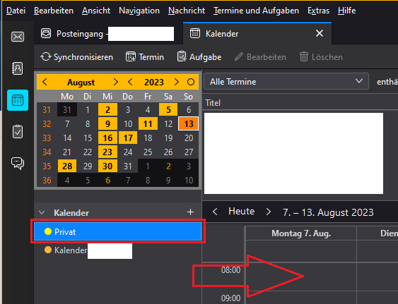

    Bin nicht sicher, ob ich das so verstehen soll, dass Du nicht weißt, wie man den Kalender in Thunderbird aufruft? Nun:
    Der lokale Kalender steht dann dort mit dem Namen, den man zuvor dafür vorgegeben hat.
