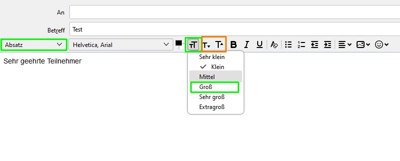

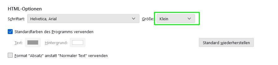

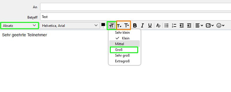

    Für größere Schrift beim Verfassen in HTML, ist folgende Einstellung zuständig:
    einmal unter Einstellungen -> Verfassen als globale Vorgabe
    und zum anderen im Verfassen Fenster selbst

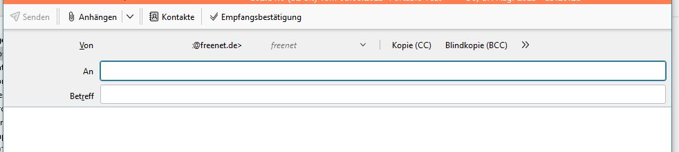

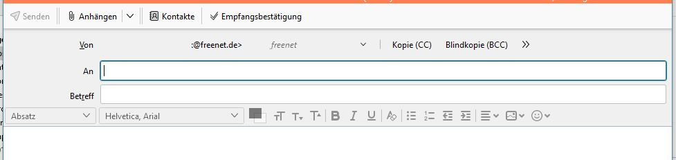

    In Reintext sieht das Verfassen Fenster, ohne direkten Zugriff auf Schriftgröße, so aus:

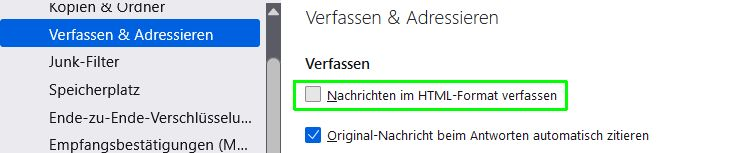

    Dann gibt es die Möglichkeit, in jedem Konto ein Verfassen in HTML, generell vorzuprägen.
    Das sieht dann, mit Zugriff auf temporäre Schriftart / Größe, so aus:
    Wenn der Haken in den Konten-Einstellungen nicht gesetzt ist, geht zum Verfassen das Fenster für Reintext auf.
    Möchte man trotzdem zwischendurch eine HTML Mail verfassen, dann die Shift-Taste zum Klick auf Verfassen festhalten.
