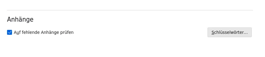

    Guten Abend,
    ich möchte die Filelink-Funktionalität nutzen, stelle aber fest, dass in meiner Thunderbird-Installation (115.1.0, Linux) in den Einstellungen die entsprechende Ankreuzoption fehlt. Es wird mir nur ein Feld angeboten, durch dessen Anhaken ich mich daran erinnern lassen kann, vergessene Attachments anzuhängen. Als Add-On habe ich den Filelink-Provider für Send installiert; dieser wird auch angezeigt, ist aber ausgegraut. Im Config Editor habe ich nach Einträgen zu Filelink gesucht; einen gefunden und auf true gestellt; leider ohne Ergebnis.
    Hat jemand eine Idee, woran es liegen könnte, dass Filelink nicht aktiviert werden kann? Vielen Dank und Gruß

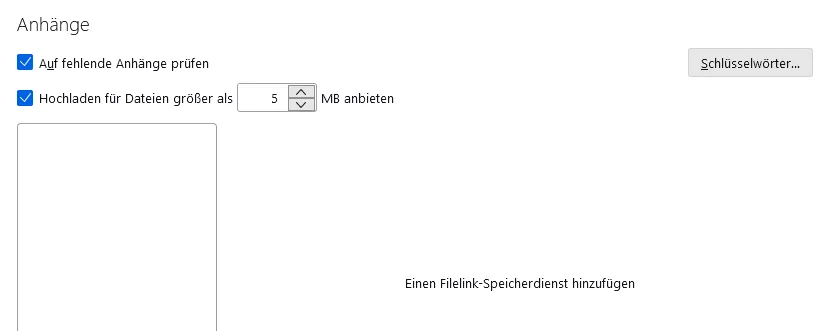

    Ich nutze openSuse TW und bei mir ist die Option vorhanden, allerdings nutze ich auch nicht das Paket von openSuse sondern die *.gz Version direkt von Mozilla. Es könnte an der openSuse Version liegen. Für mich macht es wenig Sinn die openSuse Version zu nutzen, meist hinkt man da hinterher und manchmal ist da das ein oder andere verbastelt.

    Danke! Ja, genau diese beiden Einträge würde ich erwarten - bei mir gibt es hingegen nur den Eintrag "Auf fehlende Anhänge prüfen". Und zwar sowohl in Thunderbird 102 als auch in Thunderbird 115. Sehr seltsam. Bisher sind mir Einschränkungen bei den Mozilla-Paketen, die von Opensuse ausgeliefert wurden, allerdings nicht aufgefallen.

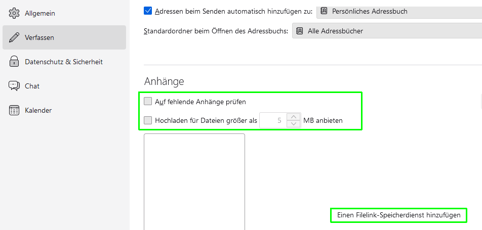

    Unter Einstellungen ist folgendes nicht zu sehen?
    Einmal editiert, zuletzt von Bastler (28. Februar 2024 um 13:03)

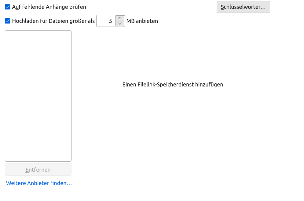

    Neue Erkenntnisse, die das von mir geschilderte Verhalten widerlegen.
    Ich habe in meiner Standardinstallation (Kubuntu, TB 115.6) ein neues Profil angelegt und die Filelink-Funktionalität ist vorhanden.
    Wenn ich in meiner Standardinstallation testweise die prefs.js deaktiviere, ist auch hier die Filelink-Funktionalität vorhanden. Aber alle anderen Einstellungen sind dann natürlich weg und die sind umfangreich. Die prefs in meiner Standardinstallation ist 100 KiB groß mit knapp 1400 Zeilen und darin versteckt sich irgendwo der Fehler. Wie die Nadel im Heuhaufen. Auch im Fehlerbehebungsmodus, bei dem temporär alle Addons deaktiviert werden, bleibt das Problem bestehen.
