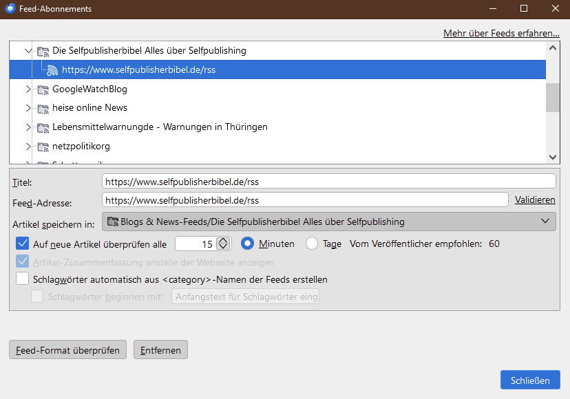

    So sieht beispielhaft ein abonnierter Feed aus:

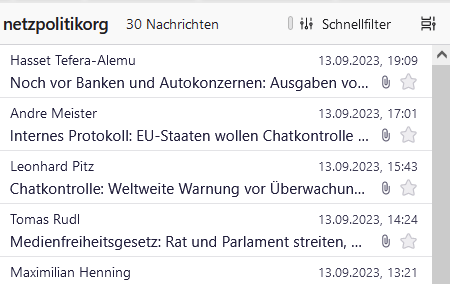

    So sieht der Inhalt eines Feeds aus (seit 13.09. werden mal wieder keine Feeds mehr abgeholt, habe ich vorhin festgestellt):

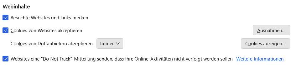

    In den TB-Einstellungen habe ich Cookies akzeptiert (bei der Suche nach einer Lösung stieß ich auf andere Beiträge, die dies abfragten).
